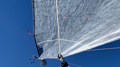

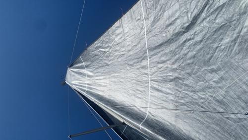

Torno sull’argomento per chiedere il vostro parere perché comincio veramente a perdere la pazienza..
Dopo aver aspettato 2 settimane perché il lazy bag mi venisse modificato, ho finalmente potuto “testare” le vele…ed amara sorpresa in virata ed abbattuta la randa “interferisce” (scusami . non ho tempo di trovare il termine esatto) con la stecca alta nel belin e non passa, cosa che avevo fatto notare quando me le hanno consegnate ed issate in porto (anche preoccupato per l’usura) e mi é stato risposto che in navigazione, con la pressione del vento e del boma, al cambio di mure non sarebbe avvenuto e per lo sfregamento…lasciamo stare la “battuta” in amicizia.
Contattato in diretta il velaio con invio foto e video mi ha risposto “troppo drizzata”, ma gli ho dimostrato che anche mollando di drizza (bastano pochi centimetri e si piega la base, sono costretto a cazzarla come da foto) il problema non si risolve. Allora mi ha proposto di portargli la vela che la riduce di qualche centimetro.
Ora lasciando stare quello che ció comporta per me (faticaccia perché da fare solo, tempo e strada da barca e dove vivo per ora 1 ora e mezzo andare e lo stesso a tornare moltiplicato x 2, tempi di attesa che non saranno 2 gg. perché lo stesso mi aveva detto per il lazy bag, già mezza stagione andata via così… etc), tecnicamente una randa nuova in laminato e radiale, é accettabile che venga già tagliata e modificata?
Mi ritrovo con un prodotto che per forma e resa sarà uguale al disegno originale anche se ridotta di pochi centimetri per come dice il velaio?
Ma poi se i pochi centimetri non bastano (non dovrebbe venire a bordo e misurare) che faccio monto e rismonto fino a che non vada bene?
Ho da rinegoziare il prezzo per i danni/disagi che sto subendo?
Scusate ma avendo poca competenza in materia ed avendo perso fiducia mi voglio “aprire gli occhi”…
Preciso anche che gli era stato fornito piano velico originale ed era anche venuto una volta a bordo per verificarlo misurando prima di fare le vele e che non é stato ritenuta necessaria da parte sua prova in mare alla consegna (nonostante ci fossero le condizioni meteo).

Dalle foto non riesco a vedere nulla.
Vedo una randa tutta pieghe.
Se si ferma dove c'è l'attacco della stecca in balumina si può cucire sopra, tutto attorno al terminale stecca, in balumina, del tessuto in modo che non si incattivi e scivoli via.
Fu fatto sulla randa di mq 55 tutta steccata che si bloccava sul belin.
Ocio in abbattuta che il vang sia cazzato.

Si che il problema sia la stecca é quasi sicuro, come hai giustamente intuito, voglio infatti controllare che non sia inserita male o che sia stata fatta un pó lunga per la tasca.
Comunque sto per uscire con un mio amico istruttore di vela e regatante, vediamo cosa ne pensa lui e che migliori regolazioni rispetto alle mie riuscirà a fare.
Altrimenti non avró alternative che riportare la randa dal velaio.

Aggiornamento, dopo uscita con il mio amico già citato, oggi con vento adeguato siamo riusciti a far passare la randa a tutte le andature, la drizza non c’entra nulla la belin il minimo “sindacale” per far stendere la vela.
Come aveva intuito Bullo, non cazzavo invece il vang in sbbattuta, non che mi mancava questo fondamentale ma nella concitazione di far quadrare le cose con le nuove vele fra le tante mi scordavo di farlo e complice il poco vento la randa non passava.
Mi ha assolutamente sconsigliato di far ridurre di qualche centimetro la vela dal velaio perché si dovrebbe fare probabilmente per tutta la balumina e sarebbe un peccato.
Ha voluto vedere come faccio ad ammainare e riporre da solo la randa nel lazy bag e mi ha detto che mi posso scordare di uscire in solitario (o con mia moglie o amici non adeguati) con queste vele, ho per forza bisogno di un equipaggio valido che mi aiuti.
In pratica solo le 2 volte anno che esco con i miei figli, poi solo fiocco o motore..
Insomma resto dell’idea di aver fatto un “bell’affare” ..
