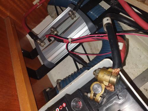

(28-08-2023, 09:48)Lucignolo77 Ha scritto: Buongiorno a tutti.
Riprendo questo post perchè vorrei capire una cosa del mio impianto elettrico di bordo.
Nella foto allegata si vede il ripartitore di carica Vetus a sinistra, a fianco a lui sulla destra un relè Hella.
E` possibile che quel relè metta in parallelo le batterie servizi con quella motore?
Ho seguito i cavi del relè ed effettivamente un positivo và alla batteria motore, l'altro positivo alla batteria servizi, il negativo in comune e un altro cavetto che non sono riuscito a capire dove vada.
Probabilmente all'alternatore, ma devo verificare...è un cavetto molto piccolo di diametro, sembra un cavo di controllo.
La mia domanda è: com'è possibile che l'impianto abbia sia il ripartitore di carica sia il relè per mettere in parallelo le batterie?
Michele[hide][/hide]

(28-08-2023, 12:01)AndreaB72 Ha scritto: Se è come dici e i due fili più grossi (terminali 30 e 87 del relè, quelli sul davanti e dietro rispetto a te) vanno alle due batterie e il filo sottile mancante (terminale 85 o 86, i due terminal ai lati) va all'alternatore, semplicemente elimina completamente il relè perché inutile. Si parla un "SE" bello grande, ma se è come descrivi, il relè viene eccitato quando l'alternatore è in funzione (perché i diodi del ripartitore fanno si che sul B+ dell'alternatore ci sia tensione solo se l'alternatore produce), mettendo in parallelo le batterie, che è inutile visto che c'è il ripartitore.
Non hai lo schema originale? Quella che dici non è una configurazione che ha senso, peraltro quel relè non è adatto a quel tipo di lavoro.
Si hai ragione che non ha senso, infatti non ho capito se un pastrugno del vecchio proprietario o è nata così.
Se ingrandisci molto la foto, si vede proprio che il cavetto giallino ha un'etichetta con scritto "ALT".
Ti allego link dell'impianto elettrico, se riesci a capire mi faresti un grosso favore.
Da quello che capisco io ci dovrebbe essere solo il relè senza il ripartitore di carica.
[hide]Impianto elettrico sun odissey 37[/hide]
Michele
#63
Nello schema il ripartitore non c'è. Il relè in questione sembra pilotato da un non identificato oggetto F19 che ad occhio usa il D+ per capire se il motore è acceso per abilitare la carica della batteria servizi tramite alternatore.
Ovviamente non posso essere sicuro di cosa faccia quel F19, ma la mia sembra un'ipotesi plausibile perché sembra pilotare anche il relè che attiva il blower ed è collegato ad un resistore che 99% è quello dell'eccitazione dell'alternatore.
Mi sembra anche curioso il filo di grossa sezione che va al negativo del ripartitore: non ha bisogno di quella sezione perché non ci passa corrente - è solo un riferimento per la tensione zero.
O il relè, o il ripartitore - entrambi non ha senso. Una teoria può essere che sia stato aggiunto il ripartitore ma non sia stato rimosso il relè (diventato inutile).

#64
(28-08-2023, 14:24)AndreaB72 Ha scritto: Nello schema il ripartitore non c'è. Il relè in questione sembra pilotato da un non identificato oggetto F19 che ad occhio usa il D+ per capire se il motore è acceso per abilitare la carica della batteria servizi tramite alternatore.
Grazie Andrea, credo anch'io che sia così, il ripartitore è stato aggiunto dopo.
Devo fare delle prove. Adesso che è arrivato il fresco avrò modo di vedere i vari collegamenti.
Grazie ancora.
Michele
#65
(28-08-2023, 15:27)Lucignolo77 Ha scritto: Grazie Andrea, credo anch'io che sia così, il ripartitore è stato aggiunto dopo.
Grazie ancora.
Michele
Ciao Michele,
da possessore di un S.Odyssey 35 del 2005 ( copia ridotta del 37) ti posso confermare che l'impianto originale prevede solamente un relè di accoppiamento tra batteria motore (sulla quale arriva la carica alternatore) e batterie servizi; questo relè si chiude appena la carica dell'alternatore inizia. Sistema un po' barbaro ma funzionante e semplice. Il relè che si vede è molto piccolo per lo scopo ma essendo stato montato il ripartitore probabilmente non lavora neanche. Lo potresti scollegare, magari rimuovendo la massa e lo tieni lì in caso di emergenza... Io ho sostituito il relè originale con uno da 100A.
#66
Direi che è il contrario - il relè ha una caduta inferiore ai diodi quindi è il ripartitore che non lavora. Sul fatto che sia semplice e funzionale invece ho serie perplessità Smile
Diciamo che eviterei di ingrandire il banco servizi senza prima aver staccato il relè.
Personalmente, staccherei i due fili che collegano il relè alle due batterie (quelli grossi rossi) ma lascerei il relè al suo posto (quindi la "massa" rimane dov'è). Avere un relè che chiude quando il motore è in moto può essere un vantaggio in futuro: per esempio potrebbe pilotare un DC/DC senza dover far affidamento su logiche basate sul voltaggio.

(29-08-2023, 09:57)blusailor Ha scritto: Ciao Michele,
Grazie mille, era proprio quello che pensavo.
Il mistero si infittisce....Smile
Devo verificare se quel relè funziona ancora, perchè mi sembra veramente piccolo per i 350Ah delle batterie servizi.
Grazie ancora.
Michele
(29-08-2023, 10:08)AndreaB72 Ha scritto: Direi che è il contrario - il relè ha una caduta inferiore ai diodi quindi è il ripartitore che non lavora. Sul fatto che sia semplice e funzionale invece ho serie perplessità Smile
Idea geniale!!
Prima verifico se funziona ancora, nel caso farò così. Elimino i due positivi che vanno alle batterie e la lascio la massa e il d+ colegati al relè.
Esatto, come sempre, AndreaB72.
La mia affermazione riguardo il fatto che non lavorasse era riferita all'idea che già in passato, al momento del montaggio del ripartitore, lo avessero in qualche modo scollegato...
Grazie per la precisazione.Smiley14

Ho scoperto l'arcano!il mio relè è collegato al caricabatterie. Quando il caribatterie è acceso mette in parallelo le batterie motore e servizi. Sicuramente lo smantellarò e lo userò per controllare il dcdc charger!

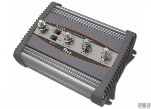

Se ti interessa io ne ho uno in vendita, a tre uscite del tipo "intelligente" della Quick. E' uguale a quello che è in vendita qui: . e che posso venderti a 140 euro compresa la spedizione.
Questo ha tre uscite, la terza sarebbe per un altro banco batterie tipo elica di prua, ma se non ti serve lo lasci vuoto e usi le altre due uscite.
L'ho tolto dalla mia barca perchè sono passato alle batterie al litio e non andava più bene.
