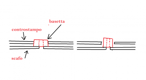

Ancora dubbi. Prima di avvitare la ghiera della valvola molti mettono uno spessore. Anche io avrei pensato di realizzare delle rondelle in derlin da mettere tra scafo e ghiera. Avevo pensato al derlin perchè temo che nel tempo il compensato marino anche se resinato potrebbe cedere mentre il derlin mi parrebbe una soluzione . dubbio: le rondelle che realizzerei vorrei che fossero di un'altezza tale da superare il controstampo così da avere la ghiera ben in vista ed ispezionabile. Conviene fare il diametro della rondella più piccola del foro del controstampo oppure esattamente a misura? Nel secondo caso la rondella avrebbe un ulteriore appoggio sul controstampo e diventerebbe davvero monolitica ma di contro sigillerebbe lo spazio tra controstampo e scafo e non so se questo potrebbe essere un problema. Voi che dite? Allego disegno delle due ipotesi.
Altra considerazione. Se dovessi realizzare questa rondella più alta del controstampo e dovessi mettere roba in plastica potrei cos' ovviare alla necessità di allargare i fori del controstampo (che son troppo piccoli per il passaggio di una ghiera in plastica) in quanto al ghiera premerebbe non sul controstampo ma sulla rondella. Giusto?

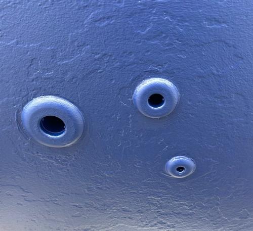

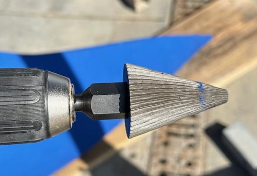

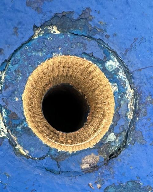

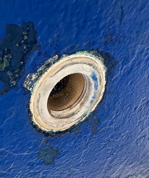

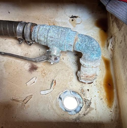

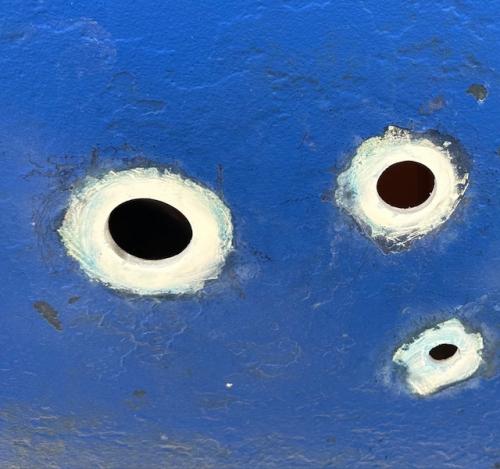

Questa settimana, approfittando dell'alaggio, ho sostituito le prese a mare e ho montato le Randex. Ho rimosso i vecchi passascafi con una fresa conica, come suggerito in un'altra discussione. Sicuramente una modalità più sicura di dover maneggiare una smerigliatice. Purtroppo ho trovato solo una fresa da 45 per cui il passascafo più grosso da 1" e 1/2 l'ho dovuto togliere con la smerigliatice.

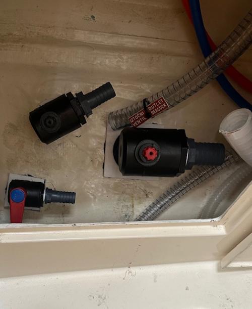

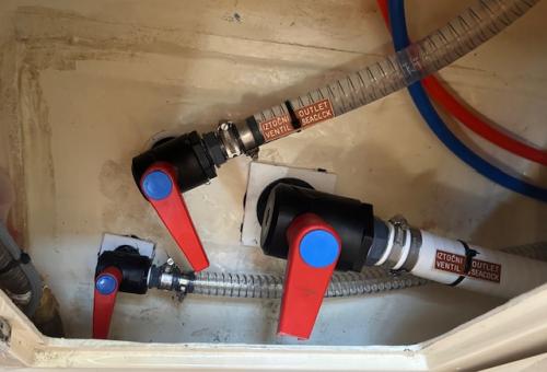

Una volta tolto il fungo (o corana esterna) tutto il blocco con quello che rimane del passascafo è venuto via facilmente. Ho pulito intorno ai fori per eliminare la vecchia antivegetativa e le tracce di vecchio sigillante. Ho pulito l'interno dei fori con dei dischi lamellari per trapano tipo questi [hide]https://www.amazon.it/dp/B0C2HHFVVN[/hide] Ho passato all'interno dei fori della resina Cecchi 10 10 CFS per isolare i tessuti Prima di montare i passascafi ho ricarteggiato l'interno dei fori per eliminare eventuali untuosità e rendere la resina più "aggrappante". Ho montato i passascafi con il sigillante 3M 4200FC. All'interno ho utilizzato dei rondelloni e piastre ricavate da una lastra di teflon da 10mm. Le rondelle secondo me sono esteticamente migliori. Stretto prima a mano e dopo mezz'ora con una chiave. Il giorno dopo ho montato le valvole utilizzando il filo Loctite 55 e sempre il 3M 4200FC Il giorno dopo ancora ho collegato i porta gomma (questi solo con il filo Loctite 55) e i tubi.

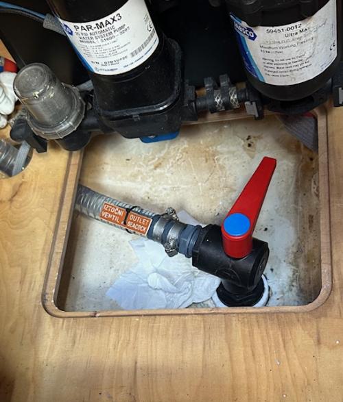

Ho dovuto tagliare la maniglia della valvola più grande che usciva dal mobiletto del bagno. Ora la barca è in acqua, non ci sono infiltrazioni e le valvole Piccoletto correttamente. Per verificare se il serbatoio delle acque nere svuota bene il suo contenuto con l'angolo a 90 gradi della valvola dovrò prima usare il WC e rimando alla bella stagione. Per come sono montate non avrei potuto mettere le valvole dritte, ma queste a 90 gradi mi lasciano un po' perplesso. La rotazione della maniglia agisce sullo stesso asse di avvitamento sul passascafo, e finchè le manovro io che lo so e ci vado delicato non dovrebbero esserci problemi, ma mi immagino se le utilizzasse qualcuno con la mano pesante, o che sbaglia il senso di rotazione e fa più forza del dovuto. Non so se è progettualmente possibile, ma io le avrei realizzare con la maniglia laterale invece che sopra.

(14-01-2024, 22:20)kavokcinque Ha scritto: Quindi non sai ancora se la secca deviazione a 90° permette il corretto scarico del materiale del wc ?
Ti posso confermare ora che il serbatoio si svuota correttamente anche con "materiale solido".
D'altronde anche prima con le prese a mare in metallo c'era un gomito, forse più dolce ma c'era.
Rimango comunque dubbioso su queste valvole a 90° per il fatto che la forza impressa alla leva agisce sullo stesso asse dell'avvitatura sul passascafo.
