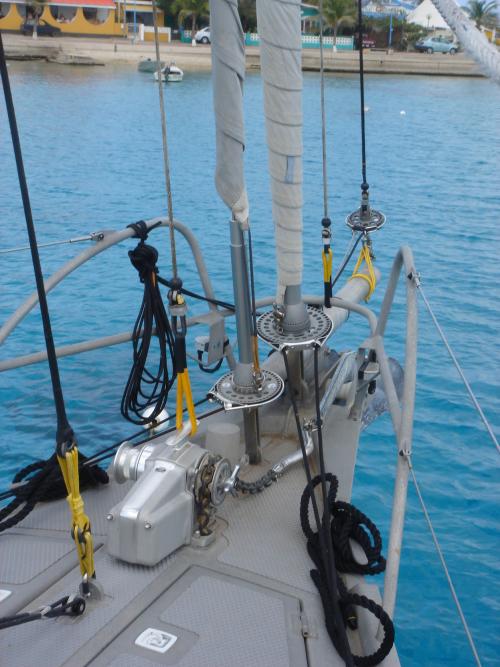

aka, . cosa dobbiamo guardare? Per noi comuni mortali quella prua è troppo "affollata" Grazie
BornFree, lo strallo in tessile-oggetto del post- ''volante,, della trinchetta è quello a poppavia del salpancora, quelli verso prua-tondino - sono in ordine - yankee e genoa- ed infine quello sul bompresso ,in tessile antitorsione ,-non oggetto del post- con il frullino è per vele tipo code
