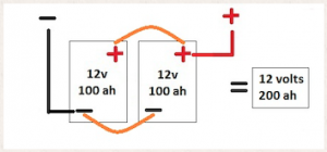

Il mio dubbio è come collegare nasa bm2 con batterie in parallelo. Il manuale espone un grafico diverso con due batterie distinte, engine start e servizi
non mi è chiaro come disconnettere i cavi ora disposti per batterie in parallelo e riconnetterli seguendo lo schema suggerito da nasa

Se sono in parallelo è come se fosse un unica batteria, quindi, SE NON SBAGLIO, se hai 3 batterie servizi in parallelo ognuna da 100 A è come se tu ne avessi una da 300.

Si chiaro il concetto di parallelo, non era questo il dubbio ... chiedevo solo il modo di connettere lo shunt in presenza di due batterie in parallelo
