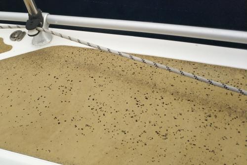

Buongiorno a tutti, l'inverno purtroppo ha lasciato il segno nella parte più esposta all'umidità. Sulla coperta sui pannelli TBS della mia Etap si sono formate una miriade di macchie nere che non se ne sono andate malgrado il lavaggio con idropulitrice.
Sono molte resistenti, avete qualche idea per rimuoverle?
Vi espongo due foto...

ciao, se sono macchie di muffa potresti provare con uno spray apposito, magari in un piccolo angolo

se non è pittura spruzzata da qualcuno vicino a te o resina di alberi nel cantiere, ma è muffa, vai tranquillo con candeggina, mettila pura, falla agire 20 min e poi risciacqua bene bene.
magari prova con una parte, in ogni caso alla tbs la candeggina non gli fa nulla

Grazie molte, è senz'altro muffa resistente che non se ne va con la spazzola. Proverò con la candeggina.

Ho provato con la candeggina, all'inizio non sembrava, ma poi a distanza di giorni c'è stato un effetto di scoloritura. Avevo sciacquato per bene con tantissima acqua ma non è servito a granchè. Ora la coperta è piuttosto scolorita e le macchie nere di muffa si sono solo leggermente rimpicciolite.
L'unica soluzione rimane ora quella di riverniciare i pannelli con vernice antisdrucciolo o sostituirli. So che che sono in vendita i tbs già sagomati per l'Etap 30i. Non so se il lavoro meno gravoso sia riverniciare o rimuovere completamente i pannelli.
Secondo voi? Lo chiedo perchè il cantiere dove farò fare il lavoro non brilla per capacità .
