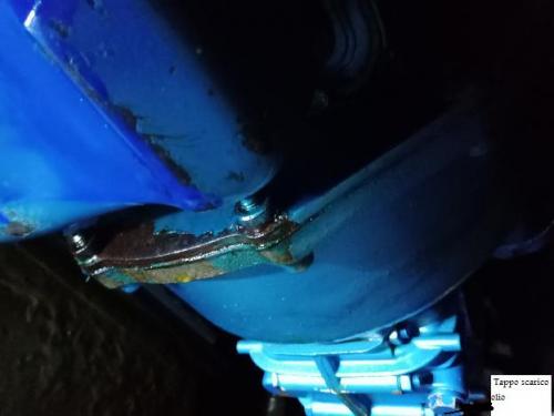

Ecco il tappo scarico olio ci arrivo dalla parte anteriore con chiave da 17 mm.

Ma che ca..o di filettatura ha quel dado, sembra impossibile riavvitarlo!!! Ho scaricato l'olio (che era) rosso in una bacinella e non sembrano esserci residui pericolosi. Forse non smonto l'invertitore anche perché mi hanno detto che il pacco delle frizioni interne costa 700euri!!!!!!!!

Il tappo di scarico ha la stessa filettatura dell'tappo con l'astina attenzione a puntarlo giusto a mano se no rovini il filetto poi tiri con la chiave.

La cosa che mi preoccupa è proprio questa. La contorsione che si deve fare per infilare il tappo non so se mi consente di metterlo giusto, e spanare il filetto è una cosa piuttosto grave.
