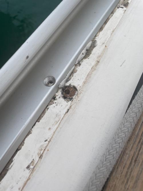

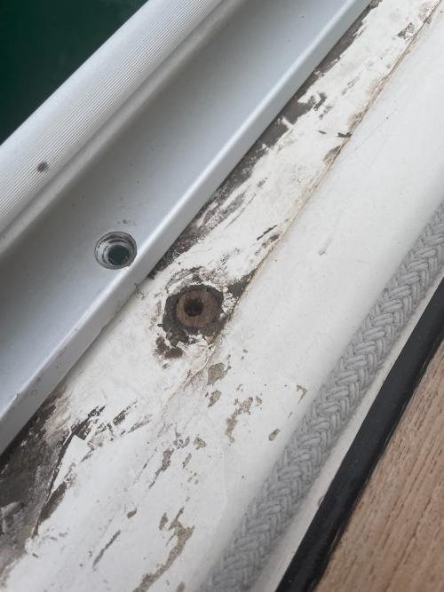

Credo di aver trovato il colpevole, smontando la falchetta è evidente che ci sono due dei fori delle viti della falchetta che hanno richiesto una lavorazione aggiuntiva, credo in fabbrica.
credo abbiano ripassato il foro con un 12mm, inserito un tappo in teak, con della resina (ho trovato in corrispondenza una colatura a goccia di resina che non era proprio dura dura.
Rispetto ai fori sul resto della falchetta
A questo punto mi viene voglia di smontare tutta la falchetta, aggiungere un quadratino di nastro di butile in corrispondenza dei fori così da creare una guarnizione in battuta con la falchetta poi dare un po' di Kent all'interno del foro della vite così che anche il passaggio tra vite e vetroresina o (nel caso dei tappi) vite e legno rimanga sigillato.
Opinioni?

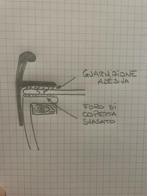

Nel disegno che hai fatto, che poi è uguale al mio, controlla bene che il listello di legno di rinforzo dovvrebbe essere belin e proprio quel belin e la curva della coperta sopra il belin hanno creato due canali che corrono prua/poppa su entrambi i lati. Nella mia che ha la falchetta tutta in legno, quei canali prendevano acqua da prua sotto il musone in navigazione e poi l’acqua mi filtrava dentro dove quei canali trovavano un foro passante delle viti. A te potrevve essere lo stesso problema ma visto che hai le viti della falchetta scoperte, l’infiltrazione potresti averla sia dai canali che dalle viti. Se poi controlla
Se hai questi canali anche tu ed eventualmente interrompili all’altezza del gavone dell’ancora. Certamene poi devi sempre risolvere il problema delle viti.

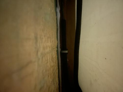

(20-03-2022, 10:29)orteip Ha scritto: Se hai questi canali anche tu ed eventualmente interrompili all’altezza del gavone dell’ancora. Certamene poi devi sempre risolvere il problema delle viti.
uno di questi canali, li ho visti a poppa sotto la bocca di rancio, ho infilato fil di ferro e sembrava proprio una canala.
A poppa ho chiuso sparandoci dentro del Kent, tra l'altro avevo un buco in murata completamente vuoto che ho riempito con una po' di Kent e una vite.
A prua sto controllando ma non sembra ci siano delle rotture, probabilmente faccio un lavoro simile al tuo ma con il Kent, solo per essere più tranquillo, il giunto si vede ed è sembra bello pieno di gomma.

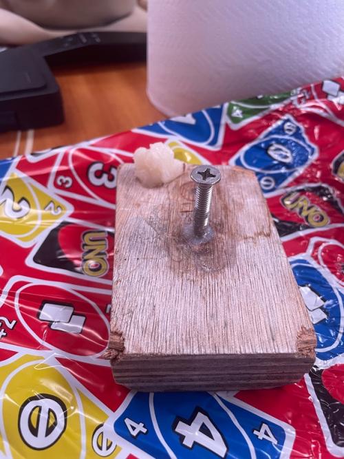

mi intriga avere tutto il filetto già pronto, ho già ribattuto il buco con un bit da 12mm e ripassato i bordi con il dremel, svasato leggermente così da migliorare l'adesione dell'epossidica al piano della coperta
Preso il kit mini della west system e un po' di filler recuperato da un amico.
Domani comincio a fare due prove.
Due buchi hanno l'avanzo di buco sul legno che tengono la vite filettata m6, verticalmente e il metodo di cui sopra dovrebbe essere perfetto.
Ho cercato anche su west system e il sistema è ufficiale, suggeriscono di "inquinare il filetto" con della vaselina

Prima pennellata resina su tutta la superficie interna, anche sul buco passante, poi aggiunto il filler e versato, nel primo test ho messo troppo filler ma vediamo come viene
Foro 6mm passante, allargato a 12mm per 3/4 della profondità
Vite bagnata di svitol e montata, poi resina+ filler
Ora aspettiamo
