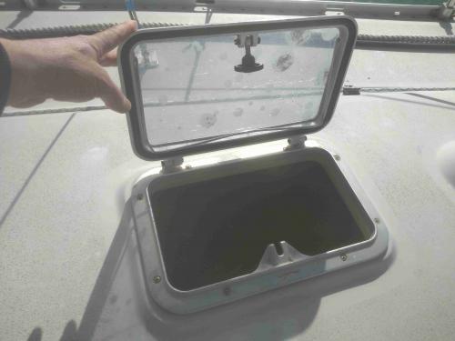

Buongiorno,
dovrei rifare la sigillatura tra pannello in policarbonato e telaio del portello (foto allegata) ma non sono sicuro sul prodotto da usare.
Ho sentito parlare bene del sikaflex 295UV bianco/nero resistente ai raggi UV ma il colore del sigillante attualmente presente, e che quindi devo rimuovere, è trasparente e non so come il bianco o il nero del sikaflex 295UV starebbe da un punto di vista estetico.
Qualcuno saprebbe darmi un consiglio ?
Saluti

Ricordati che per il Sika devi usare anche il suo Primer che è di colore nero: Primer-209 D

Puoi usare il 3M trasparente, credo il 3200 se non erro, oppure il Multifiss trasparente...

Saratoga acetico trasparente, pulizia con alcool e straccetto. Semplice semplice. Faccio la mascherata con la carta gommata per evitare sbavature e tiene che é una meraviglia. Sole, caldo freddo non perde la sua efficacia, lo metto tra la gomma e il vetro in policarbonato senza smontare nulla... non passa una goccia. Provare per credere!

(29-04-2022 00:41)Verro Ha scritto:  lo metto tra la gomma e il vetro in policarbonato senza smontare nulla...
Non ho capito: fai un cordolo interno nello spigolo tra trasparente e alluminio?
Di solito per il silicone suggeriscono quello neutro e non quello acetico.

https://www.saratoga.it/it/prodotto/1/16...niversale/
Direi che va bene per lo scopo da raggiungere.
Per applicazione su supporti porosi si consiglia l’uso di Saratoga SILICONE SIGILLANTE NEUTRO.

Un carrozziere ti fa il lavoro che va fatto,usano un silicone che ci attaccano i parabrezza.Lo dico per esperienza, fatto 15 anni fa
ed ancora oggi è tutto perfetto.

Esattamente. Vado a riempire con il silicone acetico Saratoga, che per mé é l' unico che tiene a botta, quello spazio che seppur piccolo, fà da invito all' acqua ad entrare. Tra alluminio e plexiglass, tra la guarnizione di gomma e il plexiglass e non mi entra più una goccia. Poi passati 2/3 anni dipende... quando vedo che comincia a staccarsi, tiro via tutto con estrema facilità, lo rimetto nuovo e in 20 minuti di lavoro a "finestra" barca stagna. Aggiungo: su tutte le guarnizioni metto grasso bianco per evitare che si incollino, (questo l' ho letto qui sul forum). Ciao
