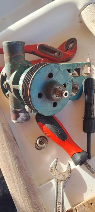

Ho un problema. Devo smontare la puleggia dalla vecchia pompa per metterla in quella nuova che dovrebbe arrivare domani.
Ho tolto con non poca difficoltà il dado che pensavo la tenesse in sede ma la puleggia resta al suo posto. Che faccio vado con colpi leggeri di martello? Oppure (ma non credo sia così) è avvitata anch'essa sull'asse? Mi stoppo in attesa di conferme prima di fare .: Grazie.
Inserisco un contributo fotografico:
Trovato l'esploso dell'alberino Ancor. Dovrebbe essere un accoppiamento conico. Vado di .:
Ci vorrebbe un estrattore…intanto crc e pistola termica

PS: ho disaccoppiato la puleggia con un paio di colpi di martello. Ho anche smontato e pulito il supporto che la fissa al motore. Domani se arriva la nuova dovrei essere pronto. Peccato che l'acqua salata ha rovinato tutta la zona vicino la pompa. L'ho pulita per quanto possibile ma ormai il guaio estetico è fatto....
