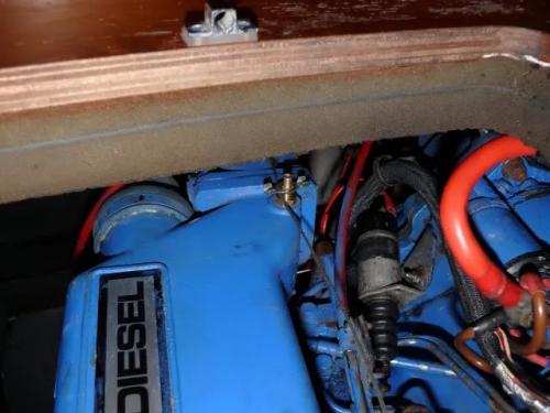

Ho cercato più volte un rubinetto o punto di scarico per il liquido di raffreddamento su un perkins 4108 dell'86 montato su un GS39, ma non ho trovato nulla, qualcuno ha suggerimenti?
ps allego foto
[hide][Immagine: .][/hide]
ce ne sono due, uno sul corpo dello scambiatore, guardando la tua foto in alto a destra, sul lato verticale dello scambiatore, dalle parti dove c'è l'attacco con lo scarico un secondo nel blocco motore, a sinistra, sotto al filtro e alla pompa gasolio

non se perché mi metta la foto di traverso, ma qui si vede l'angolo SE dello scambiatore, spesso c'è un tappo in plastica, pero' se svuoti poi casca tutto sopra i lmotore avviamento, relais eccetera, quindi ho messo quel rubinettino che si vede (pezzo perkins), con un tubicino sopra si scarica tutto in una bottiglia
Grazie Rob, dove hai trovato i rubinetti originali perkins, hai il codice?
strano ho guardato nella lista dei pezzi del motore, mostrano il rubinetto (uno un po' diverso) ma non dicono il numero, pero' sei fortunato ho ritrovato la fattura con il numero Perkins sopra: pezzo 31419 Smile

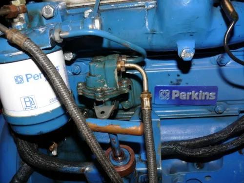

riapro questo filo perchè a distanza di 10 anni, un po' per l'età, un po' per il covid, non ricordo più come svuotare il circuito di raffreddamento del 4108NM, ho riletto i messaggi scambiati, ma non riesco ad individuare il bullone o tappo da svitare per lo scarico del liquido. allego una foto del lato sinistro del motore che Rob indicava tra filtro e pompa ac, qualcuno, magari ancora il gentilissimo e super competente Rob, potrebbe indicarmi dove sulla foto che allego?
È quel pispoletto che si intravvede uscire dalla penombra esattamente sotto alla coppella inferiore blu del filtro. Lì non è un bullone ci avevo già messo il rubinetto.
