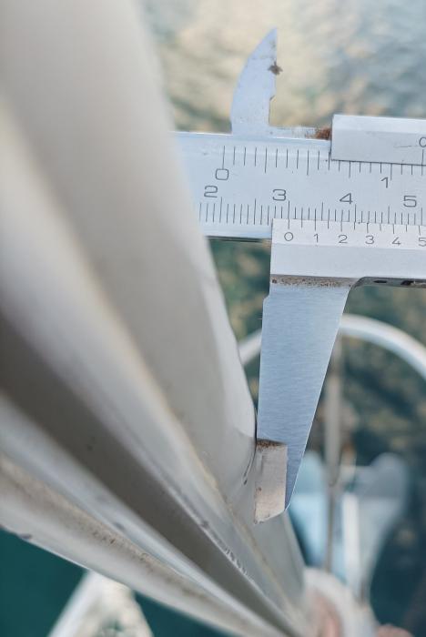

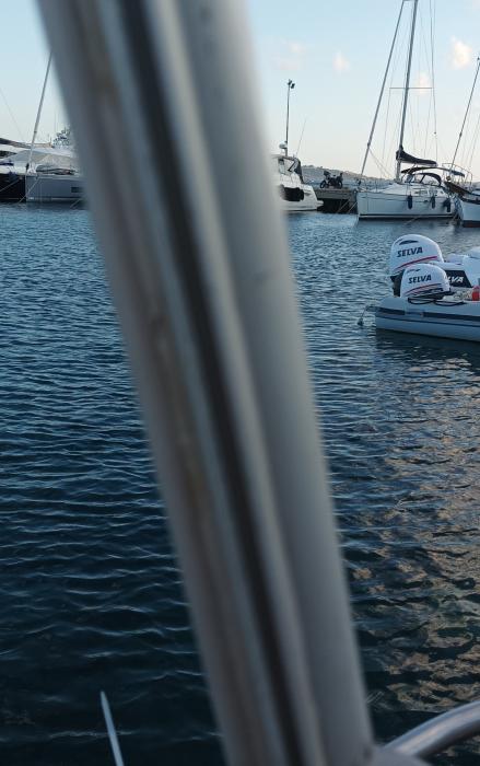

Il mio è un facnor, ma non è nessuno modello di quelli presenti nell'immagine del manuale postato da Albert. La larghezza della canalina è 30mm e ha forma tonda. Allego foto
Questa non è la larghezza della canalina... ma del profilo esterno rollafiocco, la canalina dove inferisci la vela è quella che si vede in primo piano

Il diametro della canalina è 8 mm
(02-08-2023, 08:39)Amaretz Ha scritto: Il diametro della canalina è 8 mm
Se la canalina è da 8 ci va al massimo un luff-tape da 7.
La ralinga col tempo quando si bagna e si asciuga si ritira e si ingrossa.
(02-08-2023, 08:55)albert Ha scritto: Se la canalina è da 8 ci va al massimo un luff-tape da 7.
Grazie. Probabilmente è quello che è successo perché con il calibro misuro 8.2/8.3mm. Quindi un 6/7 mm dovrebbe andare bene. Grazie
(02-08-2023, 09:02)Amaretz Ha scritto: Grazie. Probabilmente è quello che è successo perché con il calibro misuro 8.2/8.3mm. Quindi un 6/7 mm dovrebbe andare bene. Grazie
