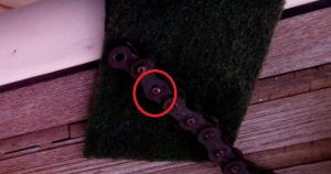

Smontare tutta la trasmissione (dalla bussola, poi portabussola, smontare i morsetti, togliere i cavi eccetera) a me va mezza giornata quindi se lo faccio approfitto per cambiare tutto. La catena almeno nella mia è abbastanza profonda dentro la colonnina e annegata nel grasso, quindi eventuali rotture è difficile vederle da fuori senza smontare tutto, esempio catena tolta con un lato della maglia rotto, lato attacco cavo acciaio quindi non visibile senza smontaggio totale
