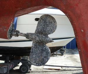

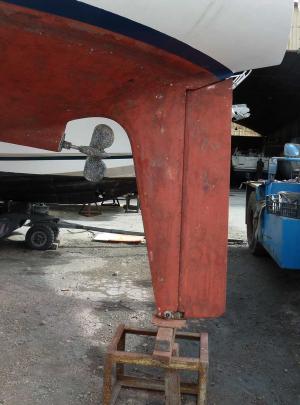

Pensate che ci siano 5 cm. di spazio per arretrare verso poppa l'elica senza interferire troppo con lo skeg,?
