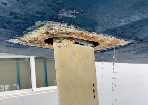

Credo siano rimaste tre possibilità
Cuffia volvo
Siphon break
Losca Timone
La cuffia ho scoperto oggi non essere.mai stata sostituita, ha 13 anni
Questo weekend in navigazione ho trovato di nuovo acqua in sentina e nel pozzetto sotto alla baderna dove arriva anche il tubetto del siphon break. Mi sono messo li mentre andavamo ma non ho visto uscire acqua da nessuna parte, cheppalle.
La cuffia comunque la cambio, peccato non ci sia spazio per farlo in acqua e mi costerà un rene, oltre 1000 euro solo di gru, maledetto castagnino

Oggi ho controllato anche losca del timone ed è asciutta, cuffia cambiata, il siphon break non è perche ci ho messo sotto un bicchiere e resta asciutto
Eppure ho sempre acqua, poca, pochissima, mezzo bicchiere, ma c'è che nervi.
Devo ancora controllare il turbo di scarico asciugare tutto e fari dei tappi con lo scottex per capire da dove arriva
