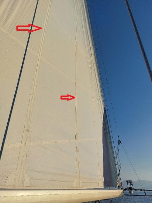

Guardando le foto delle tasche e di come stanno la balumina e la base e le pieghe sulla vela, ho dei seri dubbi che le stecche ci siano o che comunque arrivino dove devono arrivare e che facciano il loro dovere.

(17-09-2024, 11:05)albert Ha scritto: Guardando le foto delle tasche e di come stanno la balumina e la base e le pieghe sulla vela, ho dei seri dubbi che le stecche ci siano o che comunque arrivino dove devono arrivare e che facciano il loro dovere.
Grazie Albert.
Le stecche non ci sono, e devo valutare con qualche esperto se metterle o meno.
A memoria (ma potrei sbagliare) il precedente armatore aveva deciso di toglierle.
Ed anche leggendo in giro per il forum tanti suggeriscono di non usarle.
Però, anche seguendo il tuo suggerimento, proverò sicuramente.
Grazie...

(17-09-2024, 14:01)CK6 Ha scritto: Grazie Albert.
Grazie...
L'esperto 32 ti dice:
Se hai deciso di non usare le stecche, la randa va portata dal velaio e va rifilata rendendo negativo l'allunamento.
Mettere le stecche o meno va deciso prima di realizzare la randa, perchè la randa con le stecche e quella senza hanno forme e superfici diverse.
Il tuo problema sta tutto qua: o rimetti le sue stecche oppure fai modificare la randa.
Così com'è ti si incatagnerà una volta sì e l'altra pure.
P.S. senso di avvolgimento: sotto il boma hai un bozzello/winch per l'avvolgimento, metti la levetta sulla posizione di blocco e lui potrà girare solo nel verso corretto facendo "cri-cri" ........ quando finisci di avvolgere rimarrà bloccato e impedirà alla randa lo svolgimento accidentale; quando vuoi svolgere disimpegni il blocco con la levetta e potrai aprire la vela.
Se non funziona così è da revisionare.

Grazie Albert,
mi si sta chiarendo molto, forse proprio tutto...
Ultima domanda, poi procedo e non vi scoccio più: per capire che la mia randa aveva o necessita delle stecche ti sei riferito per esempio a questa foto, e alle due cuciture verticali (che ho segnato con le frecce)?
Grazie se mi dai conferma, così vado dal velaio con una richiesta precisa.
#51
(17-09-2024, 22:12)CK6 Ha scritto: Grazie Albert,
Quelle sono le tasche che sembrano decisamente vuote, ma le stecche nel centro della vela non servono quasi a nulla.
La parte importante che deve essere sostenuta dalle stecche sono gli ultimi 30-40 centimetri di balumina che senza stecche si spiegazzano e si rivoltano e si incastrano in avvolgimento e svolgimento.
La parte inferiore della stecca serve solo a tenere in posizione l'estremità superiore che sostiene la balumina.
