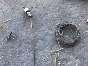

Da completo ignorante. Ho montato stralli e sartie. Lo strallo di prua è fisso (senza possibilità di regolazione in lunghezza) ed è fissato in basso su un avvolgifiocco ed in alto su una girella che fa ruotare tutto lo strallo (stile Ronstan RF76). Appena sotto, tra la girella e lo strallo c’è un bozzello al cui interno scorre una cima impiombata da entrambi i lati (da un lato c’era un moschettone ma non so se c’entra) lunga all’incirca quanto lo strallo. La barca poi anteriormente ha la drizza per il fiocco. Ma non riesco a capire come dovrebbe andare il tutto. Idee ed aiuti?

Buon giorno Zarzero, una foto dell'insieme aiuterebbe...

La foto la stavo cercando, eccola, perfetta perfetta:

Da questo disegno dovresti capire meglio:
.gif   28E01029-D609-42CA-A7F9-DFF473B3EA49.gif (Dimensione: 20,75 KB / Download: 209) [/hide]
(27-05-2020, 08:52)Emi Ha scritto: Da questo disegno dovresti capire meglio:
Quindi, dovrei parancare sul tamburo il lato impiombato del cavo metallico ed il lato con il moschettone (che è un moschettone con il blocco) dovrei fissarlo sulla penna del fiocco.
Così ha più senso. Magari elimino il moschettone e metto un grillo e poi uso un mini paranco per cazzare l'inferitura.

(27-05-2020, 09:05)zarzero3 Ha scritto: Quindi, dovrei parancare sul tamburo il lato impiombato del cavo metallico ed il lato con il moschettone (che è un moschettone con il blocco) dovrei fissarlo sulla penna del fiocco.
Meglio il moschettone, serve poi una drizza di rispetto per ammainare il fiocco, sempre con moschettone. Se ti scappa il cavo metallico ( che sostuirei con uno in Deenema) sei fottutoSmiley64
(27-05-2020, 11:05)Emi Ha scritto: Meglio il moschettone, serve poi una drizza di rispetto per ammainare il fiocco, sempre con moschettone. Se ti scappa il cavo metallico ( che sostuirei con uno in Deenema) sei fottutoSmiley64
Purtroppo il cavo metallico mi è già scappato in quanto al momento il moschettone è poggiato in coperta e l'altro capo impiombato è fisso nel bozzello.
Tra l'altro sò che sto per dire una oscenità... ma:
Stavo pensando di mettere un arridatoio invece del paranchino, per due motivi: a vela chiusa occupa meno spazio e non si rilassa o allunga rimanendo in posizione.
Pensavo quindi di: recuperare il cavo metallico, collegarlo ad uno spezzone, all'altro capo collegare la penna, issare il fiocco con lo spezzone, collegare il cavo ad un arridatoio "allungato" e poi stringere il tenditore per arrivare alla tensione "giusta" dell'inferitura. Grande vac**ta?
