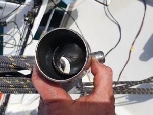

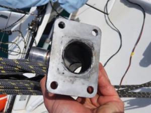

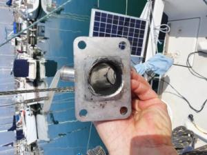

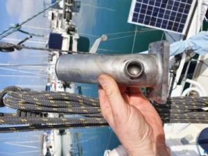

Ieri ho smontato il mio riser, dopo quattro anni e circa 450 ore. Il motore è del 2017 un Yanmar 2ym15 . E' ancora praticamente nuovo, ma ne ho lette di tutti i colori sulla vita media di un riser ed avevo un po' di timore per come avrei potuto trovarlo.
Una piacevole sorpresa trovarlo in perfette condizioni.
Mi sono anche chiesto se per caso hanno cambiato in meglio la qualità del materiale.
Eccolo appena un po' pulito con un panno:
Se inox poche sorprese puoi trovarci
E cosa pensavi di trovarci dopo 4 anni e 450 ore?
Io ho dovuto sostituirlo dopo oltre 20 anni e 4000 ore.
898989
(01-03-2021, 03:09)Wally Ha scritto: Se inox poche sorprese puoi trovarci
E' originale. Non credo sia inox.
Lo so che ha poche ore e pochi anni, ma tanti dicono di sostituirlo anche solo dopo 4 anni..
Io l'ho dovuto cambiare dopo 5 anni.
Possiedo uno Yanmar 3jh3. L'ho sostituito con ricambio originale. Il mio meccanico di fiducia
mi ha riferito che purtroppo non hanno una lunga durata.
Comunque se il tuo non presenta ruggine o crepe vai avanti. Quando e spero il più tardi possibile perché costa un botto, incomincerà ad avere la prima ruggine allora cambialo.
Il problema del raiser Yanmar sono le saldature, se si fessurano anche pochissimo comincia a tirare dentro acqua il cilindro più vicino.
Se c'è corrosione la trovi all'uscita dello scambiatore.
(01-03-2021, 09:22)Canadese Ha scritto: E' originale. Non credo sia inox.
A vista mi sembra inox, anche lo spessore del tubo mi sembra troppo esile per essere ghisa.
(01-03-2021, 22:20)Wally Ha scritto: A vista mi sembra inox, anche lo spessore del tubo mi sembra troppo esile per essere ghisa.
Forse è in lega di alluminio come quelli della Nanni.
