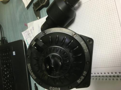

Ciao a tutti
Ho comprato questo avvolgitore usato vorrei acquistare una vela di prua tipo code0 da mettere sul bompresso che sto facendo in alluminio
Ecco
A.Einstein
