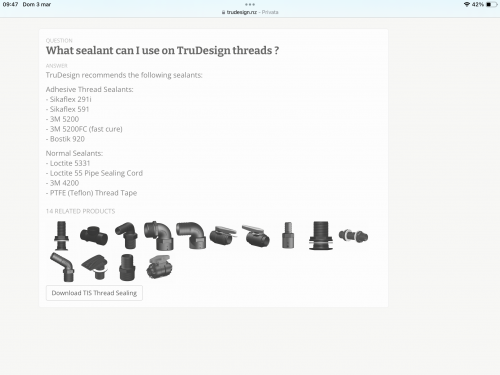

Sto per fare sostituire un po' di prese a mare con le True Design. Il sito delle stesse dice di utilizzare come collante il Sikaflex 291 I. Cosa ne pensate?

Trudesign indica alcuni sigillanti, non solo il Sika. Tra quelli indicati ho utilizzato il 3M 5200FC
io ho usato nelle mia barca il 3M5200 per passascafi e filettature , in una barca di amici il Sika 219i per lo stesso servizio.

A suo tempo trovai sul sito trudesign un documento che spiegava i prodotti consigliati per sigillare con alcune note sulle differenze tra l uno e l altro.
Se non è più disponibile posso cercare nel weekend nel mio archivio

Io ho preso le TD e chi me le ha vendute ( e il sito) mi ha consigliato Sika 291 . poiche' sto sentendo qualche lamento ( sul sika ) volevo un giro di opinioni
Si leggono le schede tecniche e si usano i prodotti indicati, per inciso non indica "solo" il sika 291i. E per inciso non si usa come collante ma come sigillante, le prese a mare non sono "incollate" dal sika ma stan li tramite accoppiamento meccanico. I lamenti sui prodotti al 99% son dati da un uso improprio, io ad esempio non ho mai avuto problemi con il sika.

Peraltro la stessa Trudesign distiungue nei loro suggerimenti fra le funzioni
