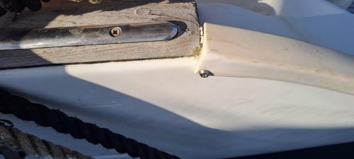

Come da titolo, la mia estremità a dritta del belin di poppa tende a staccarsi. Ho incollato e, ieri, messo 2 perni filettati da 4mm che attraversano belin e vetroresina attorno alla quale si posiziona. Ho visto che alcuni modelli avevano le bitte di poppa che proseguivano con una linguetta a proteggere la parte finale del belin, altri hanno una "cupolina" inox non di serie montata a protezione dell'angolo "coperta-specchio di poppa". Quelli che vedo sulla rete non mi sembrano fungibili. Problema comune? Soluzioni adottate?
Mi hai fatto venire il dubbio e sono andato a vedere com'è fatta la parte finale del mio belin. Mi accorgo ora dopo 16 anni dall'acquisto della barca che l'estremità è fissata con una vite dalla parte esterna (sia a dritta che a . so se quella vite sia stata messa dal precedente armatore o sia così su tutti i 411 ad ogni modo sin'ora ha fatto il suo lavoro perchè i problemi da te lamentati non li ho mai avuti. E' anche molto discreta perchè prima del tuo post quella vite non l'avevo mai notata...
Ma sul 393 il belin arriva quasi ., c'è la commenta del paranoico che, pur "lasca", durante le ridacchia "forti", struscia e sfrega. Ipotizzo che abbia rimosso lo strato di mastice che chiedeva da sopra latine del belin, abbia consentito ad acqua e sabbia di infiltrarsi e, alla fine, fatto distaccare il collante. Però ho visto varie soluzioni e le posterò per info.
