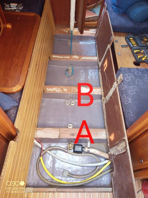

Allego 3 foto per inquadrare meglio il problema.

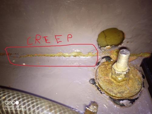

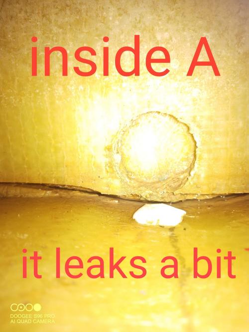

Entra un pelo d'acqua in sentina da sotto i madieri (non dai prigionieri), apparentemente delaminati.

Hai una frattura alla base del madiere sia a pruavia che a poppavia, ho sentito dire che bavaria usa fissare il controstampo allo stampo per incollaggio, quindi è saltato l'incollaggio. Le Fratture possone essere facilmente riparate da una persona esperta con la vetroresina ed applicare delle fascettature.
Il vero problema è capire da dove arriva il filo d'acqua, probabile una infiltrazione che sgorga all'inerno del madiere e che non puoi trovare ad occhi nudo.
Inoltre, visto l'origine del guasto: "urto della deriva" è probabile che ci sia una delaminazione nello scafo, cosa ben più complessa da riparare.

Grazie della risposta, si, la foto dell'interno del madiere è presa da poppa verso prua, dal foro vicino alla crepa esterna riportata nell'ultima foto.
Le foto con scritte sono le stesse che ho usato per interfacciarmi con i cantieri in Grecia ionica. Concordo, la mia preoccupazione più grande riguarda lo stato del punto di aggancio della deriva dove si genera la perdita.

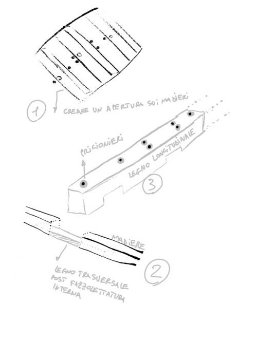

Espongo il dubbio maggiore con più chiarezza: rifacendo fondo maggiorato e madieri ed irrigidendo la struttura centrale di aggancio della deriva ci sono problemi? è necessario mantenga elasticità o posso irrigidire?

Aggiungo una piccola grafica per capire meglio la mia ipotesi di lavoro su zona madieri:[hide]     [/hide]

(13-09-2022, 20:59)paolo_vela Ha scritto: A parte la rottura, chi ha posizionato l'ombrinale in corrispondenza della vite è un genio (del male)! Consiglio, coinvolgi un progettista che ne capisca e lascia stare il fai da te.

Ma sei sicuro che l'acqua entri da sotto i madieri? Una via d'acqua in quella posizione vorrebbe dire che c'è una delaminazione veramente importante e estesa - roba che si sente ad orecchio con un martello, neanche con gli ultrasuoni.
L'acqua potrebbe venire da altre parti ed accumularsi sotto i madieri, per poi filtrare fuori.

Sul disegno hai marcato anche B - che problema vedi in quella zona?
Aggiungo una piccola grafica per capire meglio la mia ipotesi di lavoro su zona madieri:[hide][/hide]
[/quote]
Il longitudinale che proponi nel disegno è praticamente inutile.
Aprire i madieri è esattamente il contrario di quello che serve.
I'lintervento sui madieri se vuoi o rilaminarli o sostituirli deve andare lateralmente ben oltre lo stretto pagliolo centrale, per scaricare le tensioni verso le fiancate.
Idem il fondo se devi rilaminare o ispessire devi allargare di lato.

Si purtroppo l'acqua la trovo solo se infilo il dito dentro i fori di biscia ed, al di fuori dello spazio della giunzione con la deriva , lo scafo è a perfetta tenuta.
