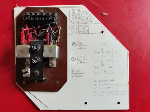

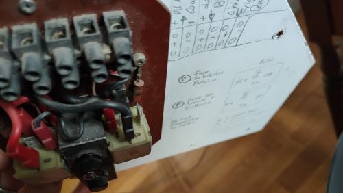

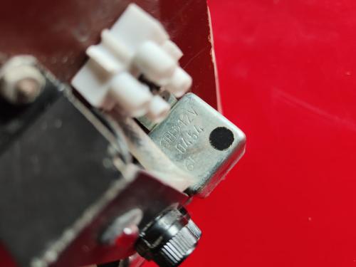

ciao, devo sostituire un relè del frigorifero perchè quando lo tocco scatta e blocca il compressore. il modello di relè deve essere un po' vecchiotto e non lo trovo uguale, l'impianto non mi è chiaro in quanto credo sia autocostruito dal precedente armatore, su un collegamento c'è una piccola resistenza che non capisco a cosa serva e se debba essere mantenuta.
Quando accendo il frigo rilevo un assorbimento di picco di 6A
Allego foto
Due bei relè da 12v 40A impermeabili, completi di zoccoletto comprati su AliExpress e rimetti tutto nuovo con pochi spiccioli.
Se vuoi ci sono anche quelli con il fusibile sul corpo relè.
Fatti un giro e trovi sicuramente quello che ti serve.
Ok grazie, e la resistenza? la tengo o la tolgo?
perchè da 40A io ho registrato un assorbimento di 6 e il fusibile attualmente in uso è da 10A.
Era per esagerare, tanto non costano di più e teoricamente i contatti potrebbero durare di più.
La resistenza se c'è e funzionava non vedo il motivo di complicarsi la vita a comprendere il perché, io la lascerei e basta 99
Anzi, mi correggo, forse serve per ridurre i 12v verso il LED che altrimenti si brucia
