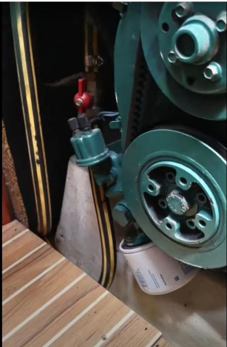

Poi, leggermete OT, ma quet'altro rubinetto, cosa è?
grazie e BV!
Quel rubinettino ha tutta l'aria di essere il condotto dell'acqua calda che va a scaldare l'acqua dolce del boiler, ma devi seguire il tubo per capirlo.
(08-11-2024, 09:58)jacques-2 Ha scritto: Quel rubinettino ha tutta l'aria di essere il condotto dell'acqua calda che va a scaldare l'acqua dolce del boiler, ma devi seguire il tubo per capirlo.
penso tu abbia ragione, controllo - grazie!
