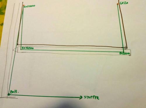

Che ne pensate di questo circuito di terzaroli? A rigor di logica con una sola cima è in grado di cazzare correttamente bugna e punto di mura, giusto? O sbaglio qualcosa?
Scusa la mia maleducazione, ma penso che tu non abbia mai preso una mano di terzaruoli in vita tua. Adesso qualcuno ti spegherà come si fa, non ho tempo.
Presa un paio di volte, andando a base d'albero, lasco drizza randa, blocco base , vado sulla bugna e lego con cima, lego laschi i matafioni poi cazzo drizza randa. Questo con un timoniere, da solo avevo pensato di fare un circuito ma se questo è sbagliato aspetterò che qualcuno mi dia qualche consiglio. Nel disegno c'è un errore: la cima passa dalla bugna e viene legata sulla varea?
Ti metti di bolina larga, metti in tensione l'amantiglio, laschi il vang, laschi drizza randa quanto basta per incocciare la brancarella nel corno di trozza, cazzi a ferro la borosa, cazzi drizza randa eventualmente dopo aver lascato un po' la scotta, cazzi la scotta, regoli il vang, laschi l'amantiglio. Tutto qui.
Il mio circuito era così, ma con due bozzelli, li avrò presi un paio di volte senza problemi ma una volta il circuito si è incattivito e si è staccato un rinvio del boma, da allora utilizzo il sistema di Beppe, con una sola borosa rinviata alla trozza.

Nel disegno manca un passascotta vicino alla trozza. Quando metti in tensione così come lo hai disegnato tutto il carico longitudinale al boma si scarica sul primo cursore (o carrello) invece che sul nuovo punto di mura.

E' il sistema che ormai hanno tutte le barche nuove, nel disegno però ci sono 2 errori, la gassa non deve essere fatta sulla vela ma la cima deve tornare giù ed essere legata sul boma, poi all'altezza della trozza, la cima deve passare da un ponticello che la tiene verso l'albero. Per fare questo sistema bisogna che il boma abbia un apertura per far uscire la borosa verso l'alto, i boma recenti hanno tutti la predisposizione, altrimenti va modificato
