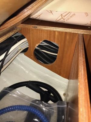

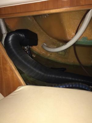

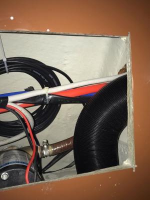

Il metodo migliore per inserire il tubo che dal vano retro motore, arriva fino alla dinette è inserirlo nella panca della cabina di poppa dx, per arrivare a misura fino alla posizione della bocchetta della dinette, poi inserire l'altro capo all'interno del foro dalla panca al vano serbatoio e poi attraverso il foro che porta nel retro motore.
Prima di inserire il tubo tra vano serbatoio e panchetta, ho dovuto allargare il passaggio per avere maggiore agio.
Sempre con la tazza da 40mm con la stessa metodologia usata in precedenza.
Il passaggio sarebbe ampio ma è ostacolato dai cavi, per gestire meglio la curva e riuscire ad utilizzare il vano per oggetti vari, allargare aiuta.

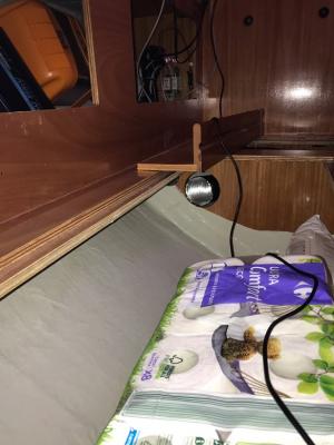

L'ingresso sotto il carteggio invece, purtroppo, è troppo difficile da allargare: il tubo entra, con qualche difficoltà ma senza deformarsi.

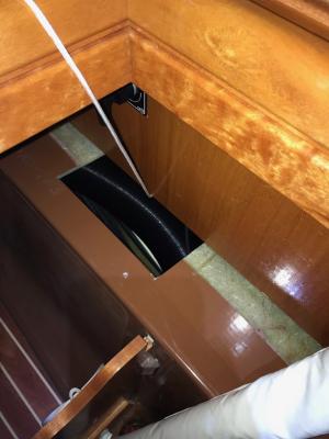

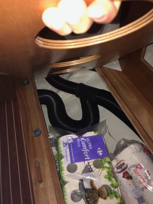

Rimuovendo il ripianetto sotto al tavolo di carteggio si riesce a vedere il passaggio del tubo
e si riesce a infilare sul foro che entra nell'armadietto sotto il tavolo da carteggio, quì l'uscita è ampia ma anche il numero di cavi crea un filo di difficolta. (foto impossibile, ci si infila a malapena il braccio.

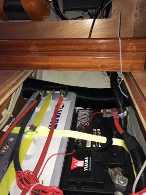

Entrando nell'armadietto, il tubo deve fare una curva ed entrare nel vano batterie
Da li la strada è semplice e dritta
Domani si termina, il passaggio per il bagno di poppa è liberissimo, il passaggio dalla dinette alla cabina di prua è semplice ma un po' impelagata con le saracinesche.

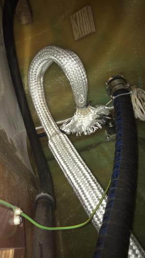

Rimane solo da fascettare i tubi, rivestire la calza di lana di vetro dello scarico con qualcosa che non faccia polvere.

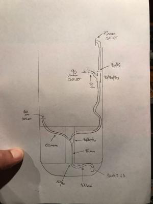

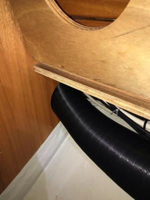

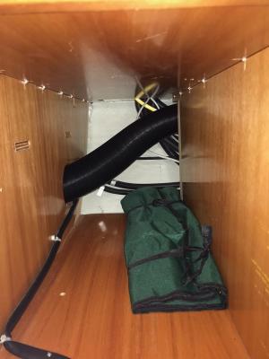

1. Dinette
come detto il tubo arriva dal vano batteria ed entra nella panca lunga, qui ho installato un connettore a Y 90/90/90 al contrario del flusso dove la deviazione viene portata alla bocchetta da 90 della dinette.
La dinette è già con un foro da 100 coperto da un coperchietto di finto legno.
Inserendo la Y al contrario, creo resistenza ad uscire in dinette privilegiando la prua ma se la prua fosse chiusa l'aria ha un passaggio diretto a 90mm di diametro per uscire senza creare pressioni che manderebbero in blocco la macchina.
2. Prua, dalla Y precedente aggiungiamo un riduttore 90/75 per attaccare il tubo da 75 che passa attraverso il bagno, sotto le prese a mare e entra in cabina sotto il gradino del letto.

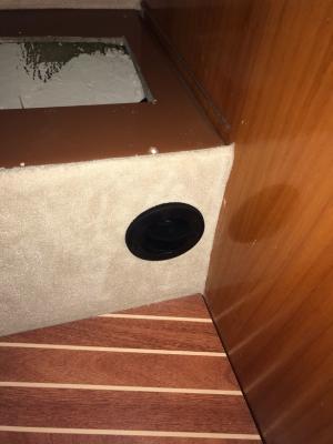

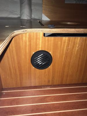

Il gradino del letto normalmente vuoto, da me era occupata da una pompa acqua salata per il lavaggio delle catene.
Qui si deve fare un foro a tazza da 75 per la bocchetta, la moquette è attaccata alla parete con il velcro per cui partire a tazzare fino a forare la moquette e entrare nella resina. Qui è meglio provare a rimuovere il cerchio di moquette perchè lo spessore della paretina è molto alto, essendoci un pannello in legno molto spesso resinato alla parete del gradino.
Una volta forato l'ingresso di bocchette e tubo è abbastanza semplice ostacolato solo dalla parete che tende a far uscire il tubo dalla bocchetta.

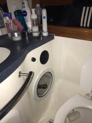

3. Bagno poppa
Come detto in precedenza dietro il motore c'è un giunto a Y, 90/90/60, da cui parte il tubo che entra nella parete della cabina di sinistra, passa sopra allo scaldabagno (attenzione che i bulloni dello scaldabagno sono affilati e Piccoletto il tubo se non viene infilato con cura, si entra nella panchetta della cabina di sinistra e entra nel bagno.
Da qui basta fare un'altra tazzata da 75 (la bocchetta da 60 ma richiede il foro da 75) e inserire la bocchetta.

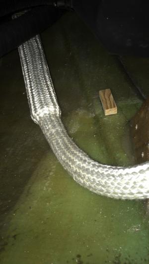

detto fatto, manca solamente il foro della marmitta.
La posizione è quasi vincolata, sotto la presa del carburante
La tazzata è più comoda in alto dove lo spessore è minore e si tratta comunque di circa 2cm di vetroresina
Il diametro della tazza è indicato nel manuale mi sembra sia 45mm comunque deve essere superiore al diametro dello scarico per dare possibilità allo scarico di espandersi al calore
Come vedete la calza non è bella aderente, per questo bisogna strizzarla, come per fare il latte e allungarla e conformarla alla marmitta

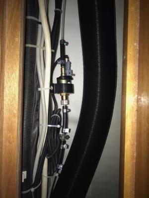

La pompa l'ho installata nel vano dietro il motore, appesa con una fascetta, per inerire i tubini all'interno del porta tubo in gomma è necessario un filo di acqua saponata altrimenti non scorre.
Diciamo che in questo campo, tutti i video che si trovano sono molto chiari.

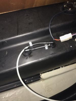

La presa carburante invece è specifica Bavaria: cercherò di essere chiaro perché purtroppo non ho fatto molte foto mentre lo facevo, con le mani sporche di diesel.
Sul serbatoio sono presenti due prese collegate da un tubicino, staccando il tubicino, entrambi si svitano senza attrezzi, e estraendoli uno dei due sarà un ritorno carburante, (nel mio caso) quello a centro barca, ha un tubo di pescaggio abbastanza largo, circa un centimetro.
La pompetta no riuscirebbe a creare il vuoto e sollevare l'intera colonna di carburante del tubo per chi ho tagliato un pezzo del tubo di prelievo trasparente originale planar, lungo quanto il tubo largo del serbatoio
il lato del tubicino che rimarrà sul fondo è tagliato in diagonale, sull'altro capo ho fatto diversi giri di teflon fino a formare un sigillo tra il tubicino che viene inserito all'interno del tubo grande originale del serbatoio così facendo, si riduce il diametro della colonna di gasolio che pesca la pompa al solo tubicino.
Si rimonta il gomito/tubogrande/condentro tubicino, e poi si allacia il tubicino come al solito, inserendolo nel tubo di gomma con una fascetta.
Per chiudere il ritorno che ora rimane aperto ho inserito un bullone inox, con il filetto coperto di teflon e fissato con fascetta.

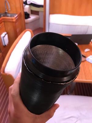

Purtroppo eliminare la curva era impossibile e considerato che l'uscita del D4 è da 100mm ho cercato di recuperare un tubo da 100mm per la parte iniziale dell'impianto, corroborato anche da altri commenti su forum esteri.
Trovare il tubo da 100mm è complesso visto che quasi nessuno lo usa, fortunatamente mentre passeggiavo sul pontile ho chiaccherato con un installatore Webasto che ne aveva un pezzo avanzo di una installazione di una unità grande (quelle che si montano sui pullman)
Il montaggio è abbastanza semplice, si rimonta l'adattatore a griglia che è fornito con l'unità, di cui ho rimosso la griglia interna con un dremel.
L'adattatore RIDUZIONE PLANAR 44D (90MM) si riesce ad utilizzare come un adattatore 100mm/90mm non è perfetto perchè ha un piccolo labbro che aumenta il diametro a 102 ma si riesce a far calzare
.jpg   riduzione-planar-44d-90mm.jpg (Dimensione: 3,79 KB / Download: 642) [/hide]
La riduzione l'ho installata appena fuori dal passaggio della paratia di poppa a cui si giunta il tubo da 100mm che arriva fino all'unità, sono sufficenti quindi circa 1.5mt di 100mm che saranno la parte iniziale dell'impianto

Non ho capito perche non hai collegato le due cabine di poppa e il bagno di prua.
Per il ritorno carburante il serbatoio lo prevede ma il Planar no?
Grazie.
#45
(12-12-2020, 19:51)kavokcinque Ha scritto: Io ho un Bavaria 40 penso disposto internamente come la tua.
Ho letto i vari passaggi, grazie ben illustrato.
Mi sembra di capire che la criticità piu' importante è che il tubo all'uscita del Planar dovrebbe essere più rettilineo possibili per evitare ritorni di aria calda che lo mandano in protezione.
Grazie.
Esatto la criticità è sul primo tratto.
Il 40 è praticamente identico come passaggi
Le due cabine di poppa non le ho collegato perchè in barca viviamo solo noi due e tutti ti diranno che 4KW sono pochini per arrivare a scaldare bene la prua.
Non un grande problema perchè pensiamo di scendere di latitudine e il riscaldamento diventerà un comfort nelle fredde notti più che un riscaldamento da tutti i giorni come lo stiamo usando quest'anno.
In realtà mi sono avanzati raccordi e tubi per cui probabilmente la cabina di destra la metto.
Il bagno di prua da noi è sempre aperto e usato poco.
Tieni conto che se in dinette abbiamo 22 gradi, a prua ne abbiamo solamente 20
