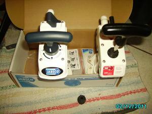

Ecco la pompa montata nel 2011/12 sempre fatta manutenzione ingrassaggio ancora oggi funziona senza una perdita,
(Questo messaggio è stato modificato l'ultima volta il: 25-01-2021 22:47 da maurotss.)
