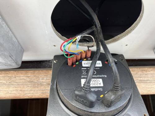

L’altro giorno ST60 Wind ha cominciato a dare i numeri. Con quasi zero di reale, navigando a motore, a 7,3kn mi dava: Su Apparente: direzione giusta (prua), velocità zero (anzichè 7,3) Su Reale: direzione di poppa (180^), velocità “giusta” (7,3 kn) In navigazione ho fatto calibrazione utente, dealer e reset di fabbrica, senza risultati. Smontato il display, su retro noto il filo nero privo di rivestimento, con una piccola ossidazione, e un lembo di “calza” sbrindellato…

Buon giorno a tutti, ho cercato un po' ovunque ma non ho trovato la risposta al mio problema.
Il windex mi segna solo l'apparente e se premo il pulsante true/app non cambia nulla, il quadratino sul display si sposta ma continua a lampeggiare e lo strumento continua ad indicare l'apparente. Mi dicono che è un porblema alla linea seatalk perche windex e log non comunicano, ho provato a spostare i cavi, a sostituirli ma non ho avuto risultati positivi. Ho provato a sostituire uno strumento alla volta e il problema continuava, sostituito entrambi gli strumenti problema risolto, ma gli strumenti erano in prestito58
Mi dicono che è un componente elettronico sugli strumenti, sulla porta seatalk, da sostituire, li ho portati da uno che millanta che li può riparare, ma da quasi un anno mi cambia sempre la risposta (non ha avuto tempo, li ha dati a un suo collega, no li ha ancora lui ma il suo collega non gli ha mandato lo schema con quale componente sostituire, ecc) e io rimango senza strumenti.
Come dice Bullo si naviga comunque, ma con gli strumenti si ha qualche informazione in più, o più precisa se vogliamo.
Siccome ho avuto preparazione elettronica, anche se da anni faccio altro, a questo punto vorrei arrangiarmi, qualcuni ha gli schemi e sa dirmi qual è il componente elettronico incriminato?
Grazie a tutti e Buon Vento

A proposito, l'ho dato per scontato26
Windex e tridata sono raymarine ST60
Se qualcuno mi aiuta gli faccio un monumento

@ petersail
un consiglio, quando descrivi il malfunzionamento, etc. non dare per scontato che noi si sia a conoscenza della tua configurazione, modello, etc. Vi sono tanti strumenti e tante variabili.
Non risparmiare sui dettagli.
Nota, il Windex, è la marca di un segnavento meccanico.
A prescindere dal vento, la velocità del solcometro viene misurata?
E' presumibilmente corretta?
Hai altri display/chart-plotter sui quali poter leggere la velocità di navigazione?
La misura è congruente?

Ciao Dino e Grazie
I 2 strumenti indicano tutto correttamente, nello strumento del vento i 2 quadratini in basso che confermano se si è sul vento apparente o sul reale lampeggiano, e premendo true o app a livello di indicazione sul vento non cambia niente, si accende il relativo quadratino che lampeggia, il vento indicato è sempre l'apparente.
Ho provato a sustituire alternativamente prima uno e poi l'altro, il problema persiste, se invece li sostituisco entrambi tutto funziona perfettamente. Da questo il pensiero che ci sia qualcosa che non va sulla porta seatalk su entrambi gli strumenti.
Tra qualche giorno (spero non troppi ma mi sono preso l'influenza da aria condizionata), ora che ho i manuali, faro il test del seatalk, però al momento sto facendo il trattamento alla deriva, riportata a ghisa, sabbiata , ecc. poi devo cambiare la guarnizione del SD, fare l'antivegetativa, ecc. Dopo che rimetto la barca in acqua tornerò a dedicarmi agli ST60 e farò sapere se riesco a capire dove intervenire, altrimenti chiederò ancora aiuto.
Buon Vento
15-08-2024 08:03

RE: problema anemometro
Per testare la rete seatalk in modo semplice prova a comandare da uno strumento la retroilluminazione. Se la comunicazione è a posto il comando deve avere effetto su tutti i display in rete.

Ho fatto queste prove:
1- gli strumenti wind e speed funzionano correttamente anche se collegati singolarmente.
il wind commuta tra apparente e reale, anche se lo speed non è collegato.
2 - ogni qualvolta si collega/alimenta un display (wind e/o speed) i due quadratini agli angoli
inferiori del display wind, fanno 10 lampeggi contemporanei alla cadenza di un secondo.
Di questo, non ho trovato riferimenti nella documentazione, ma presumo che si tratti della sequenza di sincronizzazione del seatalk tra display.
La verifica del segnale seatalk non è semplice, qui trovi informazioni: http://www.thomasknauf.de/seatalk.htm
Ti consiglio di procedere ad un reset di fabbrica sui due display, ed eseguire i test, come descritto nei manuali del mio link.

Dopo altra verifica, correggo il mio precedente punto 1
Se si scollega lo speed, mentre wind funziona -> wind non si accorge che manca speed
Se invece si accende il solo wind senza speed, wind non visualizza il vento reale, ma conpaiono le tre stanghette.
Ne deduco che durante i primi 10" (con i quadratini lampeggianti) venga fatto l'appello di quali display/dispositivi sono collegati al seatalk, e disponibili a condividere i dati.

Sul mio i quadratini lampeggiano sempre. Non ho provato a staccare il collegamento seatalk per vedere cosa accade con uno strumento alla volta.
Però considerando che sostituendo uno strumento alla volta non cambia nulla (mi sono fatto prestare un tridata e un wind), sostituendoli entrambi funziona perfettamente ho dato la colpa a problemi di seatalk, ovviamente i cavi seatalk non sono perchè è la prima cosa che mi è venuta in mente e che ho provato a sostituire.
Appena ho tempo ci metterò le mani
