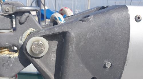

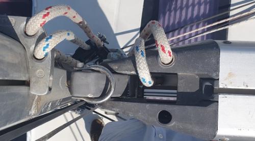

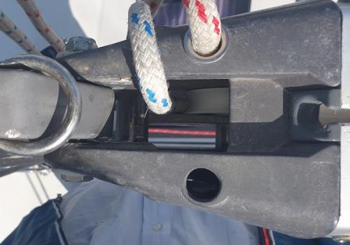

A completamento: Allego 3 foto del mio attuale circuito che, se ho ben capito il tuo ragionamento, mi sembra impostato male.
No, è impostato correttamente: ci sono i passaggi per le due borose, entrambe a destra, per non pizzicare la vela durante la presa di terzi. E' una delle "filosofie" che si adottano per le single line. Il passaggio di sinistra in questo caso non ha l'anello smussato e probabilmente nemmeno la puleggia all'interno. In altri casi le borose sono una a dritta ed una a sinistra e ci sono i due passaggi separati attaccati all'albero invece che la barra con due fori da un lato.
Esatto Albert. Il passaggio di sinistra è come dici tu. Io nella mia ignoranza avevo pensato di sfruttare questo passaggio per la terza mano, comprando anche la puleggia.
Ma credo che lascerò tutto invariato e rinuncerò alla terza mano. Inoltre, cosa ai miei occhi strana, manca anche la puleggia del tesa base. Grazie per la pazienza e i chiarimenti.
Attualmente la base come la tensioni ?
Normale cima interna al boma tensionata dal pozzetto. Unica particolarità manca la puleggia verso l'albero mentre è presente nel lato opposto.
(07-04-2022, 17:37)Alfredo56 Ha scritto: ........ manca la puleggia verso l'albero mentre è presente nel lato opposto.
Allora mi sa che c'è stato un problema sulla borosa di sinistra ed è stato utilizzato il passaggio centrale del tesabase alla rovescia per ripristinarla, sacrificando la funzionalità di quest'ultimo.
Ho acquistato la barca nuova. Non ho mai toccato nulla. Il tutto è da allora esattamente come nelle foto e senza due pulegge. Ora mi chiedevo se, avendo acquistato le due pulegge mancanti, sia o meno il caso di smontare e aggiungerle. Non vorrei creare problemi visto che in effetti tutto funziona. Non perfettamente ma funziona.

Se manca la puleggia del tesabase tanto bene non funzionerà. Se vedi che puoi metterla, metti solo quella, e lascia il resto come sta.

(07-04-2022, 17:37)Alfredo56 Ha scritto: Normale cima interna al boma tensionata dal pozzetto. Unica particolarità manca la puleggia verso l'albero mentre è presente nel lato opposto.
Io vedo dalla foto 2 borose. Come dice Albert hanno utilizzato la puleggia centrale destinata alla base facendo il giro contrario invece di usare il buco che si vede a sx
E questo era chiaro dalla foto.
Visto che è cosi ed il circuito funziona. La base da dove passa attualmente ?
E' buttata dentro a membro di cane ed esce da dietro ?
Può essere non manchi la puleggia e la base entri dal punto sbagliato dove non era prevista.
Potrebbe valere la pena di capire perchè non è stato utilizzato il giro a sx.
Se non carrelli interni il boma non ci può essere dentro tutta sta tecnologia.
MAgari non è stato ultilzzato il giro corretto solo perchè manca il passacavo sull'albero.
@spinner E' una barca che va in mano non a dei professionisti. Anzi. A volte quando faccio i check-in mi fermo alla chiesetta di Punta Ala ad accendere una candela.
@lord Il boma prevede 4 pulegge. Il mio (barca ritirata a Port Frejus così come è ora), ha montato solo 2 pulegge nel lato di dritta. Mancano le 2 nel lato di sinistra di cui 1 per il tesa base. Il tesa base fa un giro normalissimo. Entra dal basso, gira sopra il ferretto dove andrebbe la puleggia, passa per tutto il boma e esce all'esterno appoggiato ad una puleggia (qui in fondo ce ne sono 4). Mi sembra che il giro sia corretto se non fosse per la mancanza della puleggia zona albero.
@albert Grazie Albert. Farò così.
Faccio fatica a comprendere dalla foto visto solo le 2 borose e non c'è traccia della base. Voui dire che ha 4 pulegge sulla varea e che nella trozza c'è la predisposizione per 4, ma ce ne sono montate solo 2 ?
Esatto!
