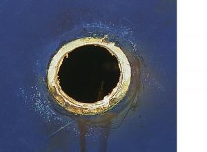

questo il foro in carena dopo aver rimosso i passascafo.
Ho seguito i consigli di Luca Boetti facendo tagliare a spicchi il labbro a filo carena ed assottigliando lo stesso, un paio di colpetti di cacciavite ed il labbro è venuto via. Sempre dall'esterno abbiamo levato un pò di sigillante che secondo il tizio è sika.
Dall'interno smuovendo un pò il gruppo valvola curve abbiamo staccato dallo scafo.

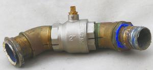

Questo il gruppone da 2", manco il titanic!

Il labbro della flangia esterna del nuovo passascafo è più largo rispetto all'originale. Visto che la carena non è piana ma curvata non vorrei restasse lo scalino che potrebbe essere sigillato comunque. Una idea avrei: portare il pezzo al tornio e far ridurre la larghezza, cioè ridurre la corona circolare.
Eppoi
Il passascafo è bloccato direttamente sulla carena in uno scasso quadrato fatto nel controstampo e sigillato nello spessore dei bordi. In alcuni punti, longitudinali, della zona di riempimento dello spazio tra carena e controstampo lo stucco/resina ha delle piccole cricche ed in alcuni piccoli punti è saltato. Questo sicuramente a causa delle flessioni fatte con la leva del wc che essendo dura si forzava. Mi ricordo che cosa simile fu riscontrato dal perito quando acquistati l'imbarcazione nello scasso a prua dove è alloggiato il log. Questi ordinò al manutentore del venditore di procedere, fu fatto.
Vorrei procedere anch'io alla riparazione facendo scartavetrare la zona, allargare queste piccole cricche e poi far sigillare con resina.
Che ne pensate?

Una cosa che ho scoprte ora che ho smontato il tutto è che il portagomma installato benchè sia da 2" ha il diametro esterno da 50mm, quindi occorre un tubo da 50mm interno. Io avevo correttamente comprato anche il portagomma nuovo però da 60mm come giusto che fosse, diametro passaggio 51 mm in quanto 2". Tutta la linea è 2" andavo per esclusione che anche l'attacco pompa lo fosse, invece...
