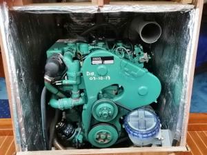

Buongiorno a tutti.
Dopo aver sostituito liquido raffreddamento Volvo MD 22 L-A sto riscontrando dopo 3 USCITE a MOTORE acqua SEMIDOLCE sotto la zona del motore guardando la foto a sx.
Da notare che:
* L'acqua trovata ( dopo uscita ) non è calda
* Il livello liquido raffreddamento è ok;
* Cuffia non perde;
* Tubi e pompa acqua mare non perdono;
* Sifon break non perde;
* Autoclave NON si attiva da sola;
Qualche idea?
Un saluto
Magari acqua che si era accumulata altrove e che con il movimento della barca si e' spostata dove la hai vista?
Proverei ad asciugare tutto accuratamente e vedere se ricompare nella stessa quantita'.
la marmitta volvo spesso si buca è composta sa due fondelli inox collegati assieme da un manicotto in gomma diametro 200 mm circa
E’ successo una volta anche a me, mi si era rotta una fascetta sullo scambiatore
W l’Italia.
la doccetta a poppa e chiusa bene?? Goccia goccia, poi con il movimento te la ritrovi solo in certi punti che non ti farebbero mai pensare!!
Se è semidolce è perchè esce dolce ma scorrendo lungo lo scafo lo lava e si insaporisceSmiley33
A me , tempo fà, mi è capitato questo
(01-07-2020, 23:03)Anghelos Ha scritto: la doccetta a poppa e chiusa bene?? Goccia goccia, poi con il movimento te la ritrovi solo in certi punti che non ti farebbero mai pensare!!
Successo anche a me, ma il problema era il boiler posizionato a poppa.
W l’Italia.
Ciao a tutti
Dopo verifiche reiterate era il siphon break maledetto
