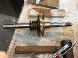

Da quello che indichi potrebbe essere il sistema a cricchetto o se non hai il cricchetto per salpare a mano, lo stesso sistema di ingranaggio interno che seppur non tutti, molti salpa ancore hanno per evitare di strappare la coperta.
Il sistema è semplice, nella rotazione dell'asse verso la salita l'ingranaggio interno che trasmette la rotazione aggancia l'ingranaggio dell'asse tramite un dente dritto mentre, nella rotazione dell'asse a scendere l'ingranaggio che trasmette la rotazione aggancia l'ingranaggio dell'asse tramite dei denti inclinati e scivolosi. La forza di trasmissione in questo caso è data per attrito fra i metalli tenuti spinti l'un l'altro da una molla tarata. Questo ingranaggio è fatto in questo modo per evitare che, quando la catena arriva a fine corsa, la forza del vericello possa strappare il punto di fissaggio della catena mandando tutto in acqua o facendo danni maggiori. Data la sua conformazione, questo stesso sistema in alcuni salpancore viene utilizzato anche come cricchetto per poter salpare a mano.

Devi aprirlo e verifica l’ingranaggio che ti ho detto così ne approfitti per fare una buona manutenzione sostituendo anche tutte le chiavette, linguette, cuscinetti e spazzole. Dovrebbero vendere l’apposito kit di manutenzione che comprende tutti i pezzi da sostituire
