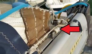

punto di scotta della randa inferito nel boma
la situazione attuale è come da foto:
sto sostituendo il lazy bag e ho chiesto all' abile artigiano di realizzare un bag che potesse essere armato/disarmato sul/dal boma senza che io sia costretto a sfilare la randa dal boma stesso;la cosa è realizzabile però dovrò fare a meno della fettuccia indicata con la freccia.
ho due domande:
1) come si chiama questa manovra che dovrei eliminare?
2) è opportuno eliminare la manovra in questione?
se elimini quel cursore, devi mettere una fettuccia che tenga la bugna ( e di conseguenza tutta la base ) bassa sul boma.
In questo modo la base cazzerà in orizzontale.
(30-10-2020, 16:20)lord Ha scritto: se elimini quel cursore, devi mettere una fettuccia che tenga la bugna ( e di conseguenza tutta la base ) bassa sul boma.
ma non basta il tesabase a tenere la base tesata ed aderente al boma?
(30-10-2020, 16:26)Frappettini Ha scritto: ma non basta il tesabase a tenere la base tesata ed aderente al boma?
no, pechè cazzando il boma verso il basso, la base si alza ed il tesa base comincia a lavorare sulla direzione della balumina.
Pensa a cosa accade avere una borosa solo collegata alla brancarella.
(30-10-2020, 16:33)lord Ha scritto: no, pechè cazzando il boma verso il basso, la base si alza ed il tesa base comincia a lavorare sulla direzione della balumina.
Ha ragione Lord. Devi mettere una fettuccia che tenga basso il punto.
Matteo
Okay grazie. Mi faccio passare la fantasia, allora.
Scusa ma perchè inferisci la randa sul boma ?
Dai retta a Lord, e manda l'abile artigiano a fare divaniesofà. Quella fettuccia sostiene tutto lo sforzo della balumina,
è fondamentale nella gestione della randa, che sia inferita o meno.
(Porfirio)
(30-10-2020, 18:06)penven Ha scritto: Scusa ma perchè inferisci la randa sul boma ?
Perché la randa non ha, lungo la base, il gratile
Randa non inferita, come il 98%delle rande che ho visto.. la fettuccia che abbraccia tutto il boma (fatta per quell'uso) in velcro è una soluzione che ho visto molto spesso.. io personalmente ho messo un cavo in dyneema (da 6mm) doppio, con un nodo piano (fissandone i capi con una cucitura). Se non sbaglio hai usato tale stroppo anche per il carrello della randa, o no? Avevo anch'io quel cursore ma rimaneva spesso bloccato e non scorreva, come deve fare normalmente...
dubito ergo sum
Puoi mettere una fascia di velcrom e sostituirei in tesabase in acciaio con uno in tessile.
La mia é cosí, fettuccia con cucito il velcro maschio femmina, é lungo tale da farne 2 giri.
Sulla mia quando l'ho presa tre anni fa il tesabase in tessile passava dentro il cursore, non mi piaceva ma pensavo potesse andare. Risultato: il cursore ha slabbrato la canalina ed è scappato fuori in navigazione. Rimedio: fettuccia in velcro...
Se ne hai il bisogno la metti e la togli a piacimento.
Planet Earth is blue And there's nothing I can do (D. Bowie)
O cursore o fettuccia con velcro, non ci sono altre soluzioni. Possibile anche stroppo in dinema o simili. Forse con il cursore la regolazione del tesabase e' piu' regolare. Comunque per me le differenze sono minime, fatti salvi dettagli sul boma che influiscono sullo scorrimento. Bv
Venendo alla richiesta iniziale del 3D non riesco a capire perchè cursore o fettuccia impediscano all'artigiano di fare il lazy bag amovibile come vuoi tu.
Forse hai chiesto un bag rimovibile quando la randa è a riva?
Buon sabato
BornFree
(31-10-2020, 08:56)BornFree Ha scritto: Venendo alla richiesta iniziale del 3D non riesco a capire perchè cursore o fettuccia impediscano all'artigiano di fare il lazy bag amovibile come vuoi tu.
Buon sabato
BornFree
Non ho espresso la richiesta specificando " con rada a riva" però la tua osservazione ha un senso; do una telefonata all " abile artigiano" per accertarmi che non ci siano stati fraintendimenti.
Togli quel cursore e fai una fettuccia con velcro che faccia due giri attorno al boma, molto più sicura e comoda!
(30-10-2020, 17:32)Frappettini Ha scritto: Okay grazie. Mi faccio passare la fantasia, allora.
Ma no... non è un problema... fettuccia e vai.. senti ZK...
Base senza gratile? Frap ma per te cos'è il gratile?
(31-10-2020, 09:29)bullo Ha scritto: Base senza gratile? Frap ma per te cos'è il gratile?
Voleva dire . si è sbagliato 30
