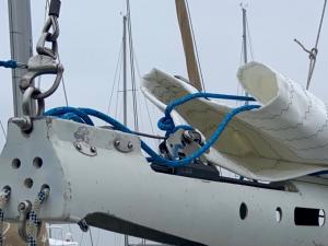

punto di scotta della randa inferito nel boma
Ha detto che la base era inferita sulla canaletta del boma, per inferirla ci vuole la ralinga.
Ho capito male? Non ho capito niente.
Ci sarà un motivo per Frap vuole un easy bag amovibile.
Trovo la fettuccia meno elegante con easy bag. Ma la fettuccia utile per chi cambia randa spesso regatando di inverno.
Sottolineo l'importanza di avere il bag con i buchi nel posto giusto per le borose.
Si può fare il lazy lasciando come è ora, il lazy si infila e sfila a randa armata. Quello che non si potrà fare è armare o disarmare la randa con lazy montato.
Semplicemente il lazy avrà una base (nel boma) leggermente più corta ma stecche e cerniera più lunghe e vanno a abbracciare la randa dietro la bugna.

Situazione simile ho aggiunto una fibra alla fettuccia . Il LB ora sisfila.

in genere la fettuccia e' di dyneema, e scorre benino, comunque se non la serri a morte anche non scorresse sul boma un minimo di regolazione la consente comunque,. di sicuro non si "imparenta" nella ralinga come fa il cursore spesso e volentieri.
aggiungerei che e' un sistema rapido per mettere e togliere la vela, e' sotto facile controllo . quello che costa, e' sicuramente una miglioria

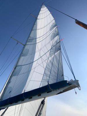

La bugna di scotta della mia randa è fissata con un gambetto al carrello che scorre su una rotaia come si vede nella foto seguente dove il Lazy-Bag è stato tolto senza toccare la randa.
Il particolare non è visibile con Lazy-Bag montato come nella foto seguente della nuova randa messa in opera la settimana scorsa:
898989
