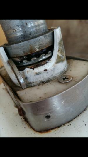

Devo effettuare la manutenzione del sistemma di rotazione della.deriva mobile del mio First 25.7
Ha ceduto il cuscinetto e di conseguenza ha rotto la boccole e usurato la piastra in teflon.
Ho già ordinato i pezzi che sono in arrivo, volevo sapere se qualcuno di voi ha esperienza in merito e/o ha già effettuato un lavoro simile, se è preferibile farlo a secco portando a terra la barca o se è possibile farlo in acqua...
Allego foto e sistema di deriva ...

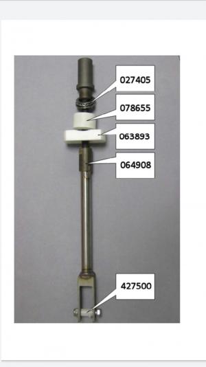

Altra foto
Altra foto
Se la deriva è ancora su e, in qualche modo con qualche cavo passante da un lato all'altro della barca riesci a sostenerla, ci riesci altrimenti devi alarla. Il problema è che, per sostituire cuscinetto e boccola, devi svitare tutta la vite e, a quel punto, la deriva cade in verticale. Se non vuoi alare la barca devi cercare di evitare ciò! Considera che peserà intorno ali 150/180 kg quindi lo sforzo dei cavi sarà notevole.

Io l'ho fatto in occasione della revisione totale del meccanismo di sollevamento del 211 , sistema che a quanto vedo è molto simile, se non uguale a quello montato sul . lo farei mai in acqua e questo a prescindere, in secco sul suo invaso vedi cose che in acqua non potresti ne constatare ne tanto meno porvi rimedio.
L'operazione in se è semplice ma dato che ci sei una bella controllata ai perni e alle boccole di rasamento è inevitabile !

La deriva pesa oltre 600 kg.
Si può fare in acqua o a terra.
In acqua la deriva deve essere completamente calata (la deriva stessa ha un fine corsa di sicurezza che appoggia al retro della scassa) e sott'acqua va svitato il dado dove c'è la boccola 427500.
A quel punto si sfila tutto il meccanismo (possibile sia necessario riavvolgere in parte la vite senza fine se tocca la tuga) e si fa manutenzione, approfittane per cambiare il 064908.
A terra idem, deriva tutta giù.
La rottura è particolare, non sarebbe avvenuta sul precedente tipo di meccanismo del 260.
Probabilmente la deriva si è alzata e ricaduta.
Per cambiare lo 064908 è comoda una morsa e poi è utile un frenafiletti.
