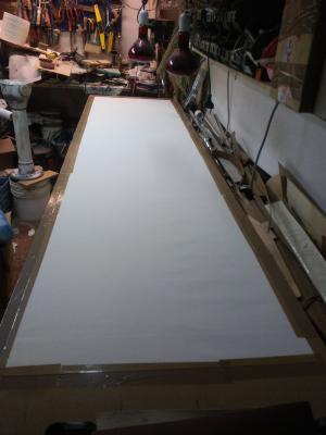

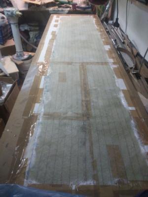

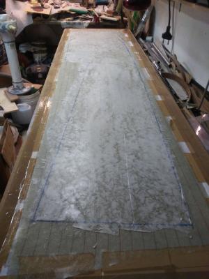

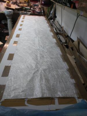

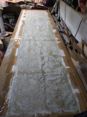

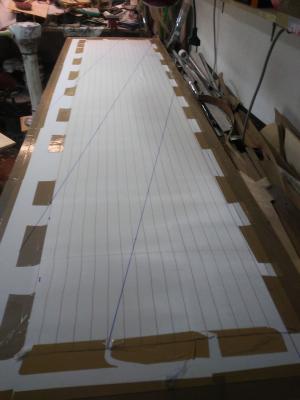

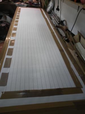

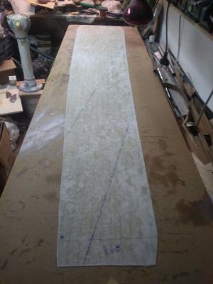

Per ottenere i pannelli ho steso della carta trasparente sui passavanti e ci ho ricalcato le sagome dell'antisdrucciolo poi a casa ho fatto dei pannelli in vtr. Per ottenere l'antisdrucciolo come finitura voglio stendere il tessuto 90-90 200gr poi verniciato ma per questo ho fatto solo delle prove.
La ditta di Bergamo fa il diamantato su campione. Mi ha fatto un preventivo che per me è alto. Tu provaci: Nautica Errepi s.r.l. - Via G. Tiraboschi, 12, 24034 Bisone (BG) - 035 4364172
N.B. le foto non sono tutte dello stesso pezzo
stesura carta da plotter
stesura pilply
la carta e il pilply non devono avere avvallamenti o grinze - tirati bene
direzione orditura finale - la stessa del vecchio antisdrucciolo
mat 300 gr
resinatura - va fatta nelle stesso giorno delle operazioni precedenti altrimenti l'umidità notturna fa fare le grinze alla carta
stuccatura con la stessa resina di poliestere un po' caricata con microsfere
disegno sagoma
taglio sagoma
