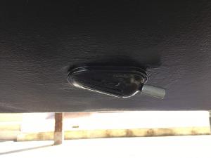

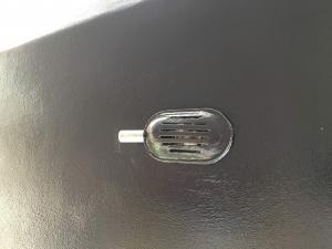

Io ho una presa a mare in inox. E' montata da circa 10 anni, a tutt'oggi sembra perfetta. Ho usato un'accortezza. Prima del montaggio ho fatto saldare un bullone da 6mm in inox nella parte posteriore della presa a mare. Annualmente, tolgo il vecchio zinco e avvito quello nuovo nel bullone. Il vecchio, quando tiro la barca in secca e quasi del tutto disintegrato.

Bravo,bella idea.

La condivido anche io.Ne ho una di riserva da circa 15 anni,volgio controllare meglio.
