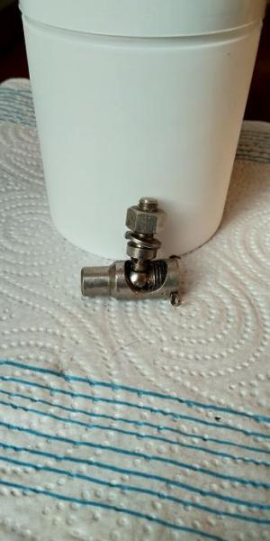

Alla fine del cavo acceleratore cè una testina snodata che va fissata sulla leva acceleratore per i fissaggi dei cavi ci sono delle sedi dove va inserito il cavo con la sua imposta e chiuso con la contropiastra, per lo spegnimento ci dovrebbe essere il solenoide che blocca la nafta.

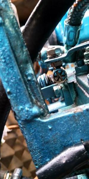

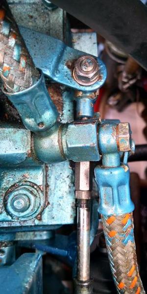

Oggi ero in barca e fatto un paio di foto motore Nanni 260 H che assomiglia al Farymann,[hide]     [/hide] supporto fissa cavo,[hide]     [/hide]cavo riduttore marce,[hide]     [/hide] cavo e leva acceleratore,[hide]     [/hide]idem,[hide]     [/hide] leva e testina vista di fronte,[hide]     [/hide] testina,[hide]     [/hide] idem.
Ho queste due per ora, se ti serve posso farne altre

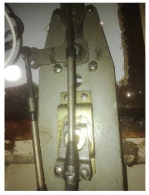

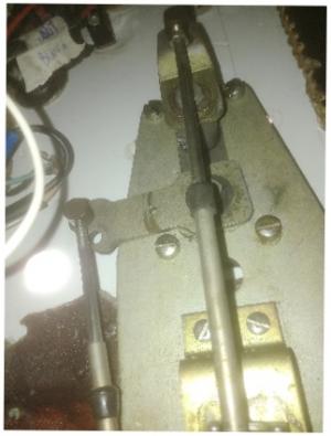

Ecco le due leve. Sopra acceleratore, sotto arresto motore. (farymann fk2) [Immagine: .][Immagine: .][Immagine: .][Immagine: .]
