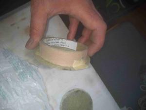

@kavokcinque si concordo che il legno sia da evitare e, come dicevo in un post più sopra, pensavo di realizzare delle battute appunto in VTR esattamente per il motivo che hai citato. L' idea delle rondellone mi piace perché facilita il lavoro. Io ho da costruire battute abbastanza alte dell' ordine dei 2/3 cm quindi le potrei incollare con resina una sull' . dove le trovi le lastre di vtr ? o stai parlando di farsi le rondelle prima con uno stampo ? Io pensavo di fare uno stampo cilindrico intorno a quei colli ( vedi foto sopra) da cui spuntavano i passascafo e di " gettare" epossidica rinforzata a mo' di pasta in modo che la presa fosse perfetta intorno al collo. Ovviamente prima va pulita ed esposta la VTR attuale dello scafo per fare presa con la VTR aggiunta.

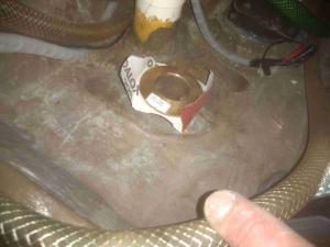

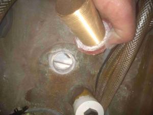

tutto giusto quello che scrivi, ma li devo cambiare perché sono rovinati. Li ho già tolti e sto preparando i fori dall' interno lasciando i colli e creando delle battute intorno in VTR; in pratica sto allargando la larghezza dei colli in modo da poterci battere un dado flangiato e non è facile se la battuta deve essere bene in piano perpendicolare all' asse del passascafo. Come hai detto, dal lato esterno, rimane una specie di tubetto durissimo che fino ad ora ho portato a misura e non conto di rimuovere perché è bene ancorato e fa da guida. Voglio lasciare quei colli invece di spianarli perché costituiscono una struttura formidabile e perfetta per ricevere il passascafo, all' interno dei colli ci sono delle rientranze nella VTR che una volta pieni di 5200 fanno essi stessi da bullone di tenuta ed il bullone flangiato sopra lo metto solo come ulteriore sicurezza. Se leggi questo messaggio prima che io faccia i lavori dammi dei consigli ulteriori se li hai. Riguardo alla rimozione è stato un delirio come hai detto tu ma procedendo con calma e per distruzione del metallo li ho rimosso perfettamente senza fare alcun danno allo scafo

Non ho capito se Luca ha compreso che non segui il suo consiglio e non tagli i collari. Lui parla dell uso del sigillante per un montaggio standard nel quale il sigillante fa la tenuta all acqua e il dado quella meccanica. Tu invece vuoi dare al sigillante il compito della tenuta all acqua e quello di incollaggio meccanico con il dado ad abundantiam, fissando il tutto sui vecchi collari modificati allargandoli per dare superficie di battuta al dado.

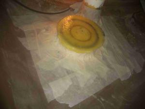

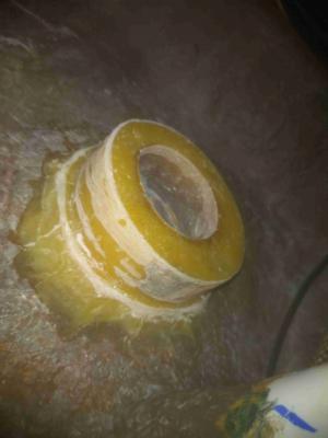

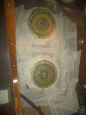

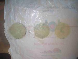

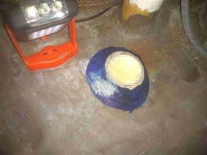

Si, sono due lavori diversi. Io mi sento più sicuro seguendo il mio approccio. L' incollaggio strutturale con il 5200 dentro quei coni lunghi più di 4 cm lo vedo bene. ho pensato di condividere, con delle foto, il lavoro di creazione delle battute in VTR intorno a quei con che sto eseguendo. Fino ad ora sono arrivato alla messa in posa dello stampo ed alla gettata di VTR epox strutturale. Oggi dopo 2 gg vado a togliere la maschera di stampaggio e vi faccio poi vedere il risultato finale. A presto

Dovrebbe venire un bel lavoro.
#60
Ecco le foto del lavoro finito. Ho realizzato le battiture per i dadi flangiati per le tre prese a mare in VTR caricata.
