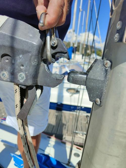

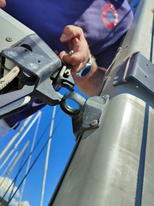

Buongiorno, sono proprietario di beneteau first 30E, purtroppo dopo l'ultima uscita la trozza é mancante del pezzo che tiene legato il boma all'albero, chi avesse la medesima imbarcazione potrebbe cortesemente inviarmi una foto della stessa, ed eventualmente un sito dove reperire il pezzo, la marca dell'albero é isomat. Grazie in anticipo a tutti coloro che potranno vorranno aiutarmi

difficile capire di cosa hai esattamente bisogno, se potessi essere piu preciso magari ti si puo' aiutare

Prova a cercare qui forse visualizzi cosa ti manca...
Questo dovrebbe essere il tuo boma...
Questo l'albero...
Vedi tu però se ti trovi a riconoscere qualcosa...
Grazie!!
Foto
Foto
Dovresti trovare il kit che ti serve.
Altrimenti devi sostituire l'attacco "old style" con il nuovo.

ho visitato il sito, americano, sembra ci siano il kit ho scritto un msg sul sito ma non rispondono... ho provato anche al tel senza successo, tu avevi acquistato in passato?
No no ora che hai individuato il tutto dovresti trovare in Italia Europa.
Per esempio riggerne.com il primo che ho trovato ma credo altri che vendono Sparcraft.
oppure
Invece GGrigging in Italia non sembra abbia i pezzi.
Si conosco quel pezzo, si rompe spesso, non ne ho in magazzino, ho un boma nuovo come il tuo ma senza attacco, se lo vuoi cambiare te lo regalo
