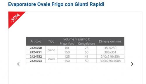

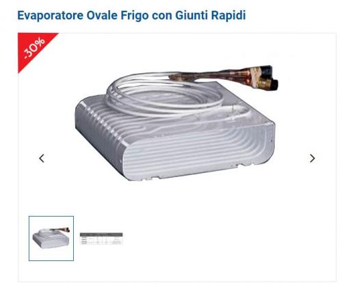

Scusa Rob, per ovale intendi questo?
In caso affermativo, direi quello dim 240x210xh85 mm, anche se il mio frigo è a pozzetto e da circa 60 lt

(25-08-2022, 17:49)matteo Ha scritto: Scusa Rob, per ovale intendi questo?
E poi cosa cosa interponi tra lui e il cibo?
Si quello lì.
Cosa intendi con "interporre con il cibo", non ho capito... il mio è sospeso in orizzontale (posizione come nella foto) a qualche centimetro di distanza dal "soffitto" del frigo, di lato, praticamente da fuori vedo solo l'apertura. Ho trovato è anche molto pratico per lo sbrinamento, ci metto sotto una bacinella rettangolare e tutta l'acqua si raccoglie lì.
