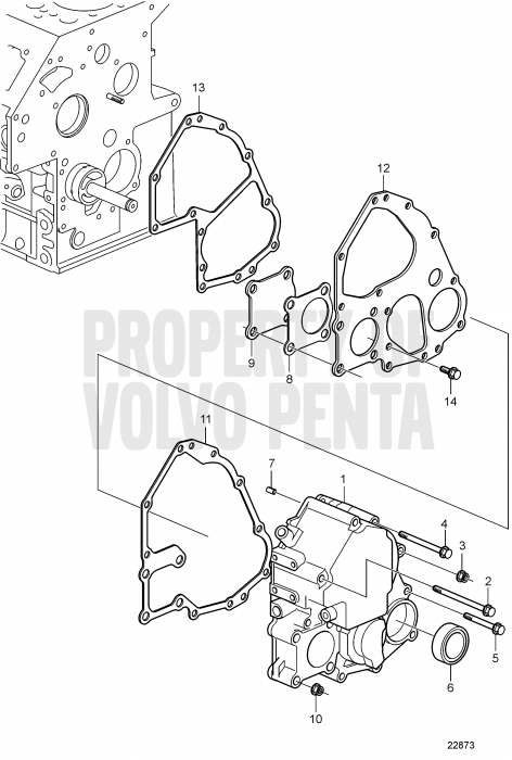

Quella guarnizione e’ in verita’composta da un piatto e due guarnizioni, componente 11,12 e 13 del disegno allegato

Non riesco a capire perché non venisse via se non estraendo l'albero. Li metto una sotto l'altra per capire meglio
Quindi avete tagliato sia la #11 che la #12?
(14-10-2022, 16:28)scud Ha scritto: Quindi avete tagliato sia la #11 che la #12?
Hanno tagliato il 12 e 13 , ma comunque credo che il pezzo che gli dava più’ fastidio per l’estrazione e’ il piatto 12. La volvo ha cambiato il codice ricambio del piatto forse ha risolto il problema.
Allora le guarnizioni sono due,una con il traverso intero e la seconda senza il traverso,e poi in mezzo c'è la piastra in ultimo il coperchio della distribuzione,ma la perdita era sulla guarnizione 13 oppure sulla 11??
MISTERO

La 12 non è una guarnizione ma una piastra/distanziale.
(15-10-2022, 23:03)maurotss Ha scritto: La 12 non è una guarnizione ma una piastra/distanziale.
E allora è la 12 che ha modificato . Spero di provare il motore la settimana prossima.
(16-10-2022, 08:32)traballi carlo Ha scritto: E allora è la 12 che ha modificato . Spero di provare il motore la settimana prossima.
Smiley47 43
Sì a rigor di logica aveva bisogno di togliere lo spessore #12 per poter infilare la #11 ma il #12 é trattenuto dalla testa dell'albero e di qui la necessità di sfilare l'albero. Quindi ha semplicemente aperto il tondo della #12 che circonda l'albero. Sul perché fosse stata progettata così non riesco a formulare alcuna congettura. Bisognerebbe vedere il pezzo.
Se la #12 é stata sostituita da un altro codice basta visualizzare il nuovo codice per rendersi conto delle eventuali modifiche.
