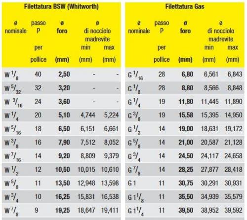

Come già detto, se la presa non è artiginale difficilmente sarà metrica in allegato un estrapolato dei passi W e G. con un cantafiletti già ti charisci le idee.
