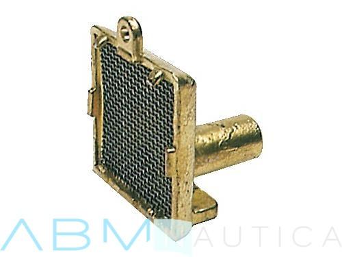

La lupa è una valvola con un tubomontata dipo la V/V della presa a mare del motore che ti permette di aspirare acqua dalla sentina se hai un emergenza e/o stai affondando oppure come in questo caso per aspirare acqua per lavare il circuito acqua motore

Grazie del chiarimento.
Ovviamente "la lupa" ce l'ho ... alla pompa di sentina per evitare i detriti etc. e far presa sul fondo piatto (ma non sapevo si chiamasse anche cosi'. Io la chiamo succhiarola o ghiotta).
Pero' scusate ... che serve filtrare se stacco il tubo di presa a mare e lo pianto in un secchio con acqua pulita (dove cmq. c'e' il passaggio nel filtro acqua di mare).
E' questa vero oppure ho preso una cantonata ?

La lupa in sentina mi da sicurezza in caso di emergenza, aspira da far paura e molto più di una buona pompa di sentina. L'idea di creare un circuito chiuso per pulire il fascio tubiero e raiser mi è sempre balaenata.io comunque staccherei il tubo dal raiser e da lì farei il circuito chiuso.
