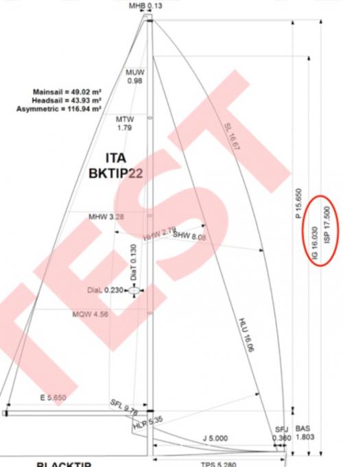

Sono passati due anni dal tuo intervento, probabilmente hai fatto fare il code0... volevo condividere un problemino che, suppongo, possa accomunarci, se hai anche tu uno Sparcraft I622 a 9/10 (se hai un albero diverso è altra storia).
Io comprai la barca già con un Code0 armato in testa, con frullone.
Recentemente, dovendo ragionare di aggiornamento piano velico, ho interpellato G&G righini, concessionaria Sparcraft, che mi ha detto che il produttore NON approva Code o Genny armati in testa, ma solo sul passacavo-filoir a 9/10, pena il possibile snervamento del pennaccino, che nel mio caso è di circa 1,47 metri...
Il problema non è solo dover fare una nuova vela e rivendere l'attuale, è anche quello di evitare problemi alla girella, così vicina all'attacco strallo.
Benvenuti eventuali contributi di altri......

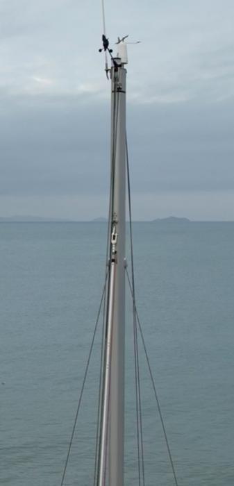

Fai il diamante.

I a 7/8 14.8 ; I in testa 17,8; cioè 3 m. si potevano armare i frulloni e gli spi grandi grazie al diamante.

Posso darti dei consigli avendolo usato e installato.
I due cavi del diamante vanno cazzati a morte.
Il tubo, per non schiacciare l'albero, e il perno che passa da parte a parte dove si attaccano le piastrine forate, dove si attacca il terminale,
non deve appoggiare solo sul alluminio ma bisogna metterci una piastrina in inox a forma di rombo, di rinforzo, in modo che il tubo appoggi su questa.
Naturalmente sarebbe bene lavorare disalberati a terra le crocette te le fa un alberaio.
Più di tanto larghe non si possono fare perchè la balumina del genoa in alto va ad appoggiarsi sulla sartia del diamante, Vi ricordate i coppa America.
Gli sforzi più grandi col frullone di bolina battendo sull'onda.

Francamente sto cercando di comprendere.
Di certo c’è che il produttore del mio albero sconsiglia di armare code/genny/spi in testa, e che invece io mi trovo con un code ed un genny (di cui sono molto contento) armati in testa.
O trovo un sistema tecnicamente ed economicamente valido per offrire sostegno laterale a queste vele, o mi tocca venderle e rifarle, perchè la frase “usale, ma STAI ATTENTO” non mi entusiasma nella sua applicazione pratica. Voglio usare il genny con vento, e non voglio patemi.
Il cambio vele (€) temo sarà l’esito finale.
Nel mentre vedo centinaia di barche in regate importanti con strallo a 9/10 che armano code e genny in testa. Come potranno fare? Alberi in carbonio? Volanti? Diamanti non se ne vedono da tempo.
Vediamo come va a finire….

No scusate ma perchè mai il diamante??
Il diamante ha luogo in alcuni casi:
A) Negli armi con crocette dritte quando c'è molta distanza fra lo strallo ed il paterazzo (armi con volanti strutturali quindi, il diamante serve per tenere meglio in forma la testa d'albero dando una curvatura più uniforme con tutto il resto del palo e contestualmente a contenere anche la testa d'albero lateralmente sebbene questi diamanti abbiano le crocette circa a 45°).
B) Negli armi con crocette anche un po acquartierate ma quando c'à molta distanza fra la sartia alta e la testa d'albero (serve quasi esclusivamente per le forze laterali in gioco ed infatti le crocette hanno un angolo molto più aperto, prossimo ai 90°).
C) Per sopperire alle volanti intermedie al fine di mettere in sicurezza l'albero di alcuni cutter (dipende dalle forze in gioco, il diamante non fa miracoli quindi ad un certo punto sparisce a favore delle volanti strutturali).
D, E, F...?
Ora, non sono un alberaio e questi ragionamenti li faccio per senso logico, e comunque nelle due barche di cui stiamo parlando (un GS45 JV di Spinner ed il GS43B di Jaques) non hanno rig estremi con sovrapposizioni esasperate, l'albero del GS45 JV ad esempio ha la D4 che arriva 1mt sotto al paterazzo, reputo più che sufficiente a reggere il carico laterale di un gennaker, mentre per la componente longitudinale (già che tira di più) il paterazzo svolge abbondantemente il suo lavoro. Nel caso di Code 0 la componente laterale è ancor più bassa rispetto a quella longitudinale.
Non metterei in conclusione il diamante ad un armo che non lo prevede, con dei bei pali robusti come quelli dei due GS citati sopra.
Nel mio vecchio IV IOR avevo un Canclini sottilissimo, altissimo, con grande sovrapposizione fra strallo e paterazzo (quest'ultimo un cimino leggero di spectra non strutturale) e li c'era il diamante certo, poi dopo l'incidente del disalberamento ho messo un nuovo albero con 3 crocette invece di 2, più basso di 80cm, con profilo di alluminio più generoso e sono sparite volanti e diamante.

La drizza del Code0 è parancata 2:1.
Concordo che SE userò vele a 9/10 avvolgibili, dovrò alzare un pò i filoir (passacavi) per non far interferire la girella con lo strallo.
Il cantiere rimanda alla . quale dice che è a mio rischio e pericolo...

La D4 a me arriva circa 1,50 sotto al paterazzo.
Il tiro longitudinale SUPPONGO sia ben controllato dal paterazzo idraulico, il problema è il tiro laterale. Il Gennaker IN TEORIA dovrebbe tirare più in longitudinale che . teoria, perchè può capitare la straorza, o più banalmente la risposta ad un avversario che ti orza . il gennaker che ho (avvolgibile) è abbastanza magro, e si porta con soddisfazione fino a 90° apparenti (in crociera).
Dici che il Code0 ha componente laterale ancora più bassa rispetto a quella . non c'ho capito niente, ma a me sembra il .?
