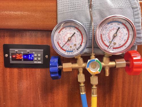

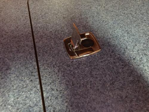

Frigo ventilato WAEO ottimizzato con coibentazione della cella, coibentazione tubi, ventole di raffreddamento compressore, guarnizione nel coperchio con maniglia a chiusura ermetica, termostato digitale ma soprattutto gas ben bilanciato al millesimo dopo svariate prove grazie anche all'App sul rapporto di refrigerazione dei gas (Ref Tools Danfoss); i risultati ottenuti con l'ultimo Upgrade sono più che ottimi: cella a -2/-1 gradi COSTANTI per il primo terzo a partire dal fondo con un consumo complessivo reale e misurato di 42 Ampere in 24 ore (Circa 1,75 Ampere ora).
Ora si che sono .:
Che modello di compressore hai montato esattamente ?
Il BD35 o il BD50 come migliore suggerito da @carlocampagnoli ? (o nessuno dei due ? WAEO immagino sia Waeco ?).
Per l’evaporatore, hai preso il ventilato VE150 (carenato) di cui si parlava qualche msg fa o altro ?
Orteip ottimo lavoro, sicuramente aver creato una sorta di chiusura ermetica con una leva a bloccare, é il modo migliore per ottimizare l' utilizzo del compressore. Posso chiedere come lo hai realizzato? È un lavoro che ho sempre rimandato e avere consiglio da chi ha provato sarebbe prezioso. Ti ringrazio anticipatamente.

Si è un waeco con evaporatore ventilato VN14 (quello con la ventolina)
(04-01-2023, 01:21)Verro Ha scritto: Orteip ottimo lavoro, sicuramente aver creato una sorta di chiusura ermetica con una leva a bloccare, é il modo migliore per ottimizare l' utilizzo del compressore. Posso chiedere come lo hai realizzato? È un lavoro che ho sempre rimandato e avere consiglio da chi ha provato sarebbe prezioso. Ti ringrazio anticipatamente.
Trovi info qui
@orteip ho trovato su un vecchio thread che hai il compressore danfoss BD50 ... corretto ? (non modificato nei giri che piu' va piano e scalda meno).
Qui il vecchio 3D del 2018 msg #75 : .
Giusto per precisione di chi ci legge e poi magari va a cercare in rete : per l'evaporatore ventilato della WAECO, il codice giusto del prodotto attuale dovrebbe essere quello referenziato da @mesarthim VE150 (oppure su SVB anche VD-14 o VD-15 e non VN14, i nomi prodotti cambiano nel tempo).
