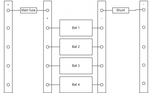

Per il cablaggio - di solito lo shunt si monta accanto alla batteria, collegato al negativo con un cavo molto corto. Vedere se il cablaggio è corretto è semplice: il cavetto batteria-shunt deve essere l'unico che arriva alla batteria. Nel caso ci siano altri cavi che arrivano al negativo della batteria, c'è un problema. Ovviamente da questo discorso sono esclusi i fili che collegano le 4 batterie in parallelo.

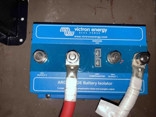

Sul cablaggio: il ripartitore in foto dovrebbe avere tre fili - uno che arriva dall'alternatore, uno che va verso le batterie servizi e uno che va alla batteria motore. Io ne vedo solo 2.
Cercherò questo shunt, che sembianze ha? Deve essere attaccato ad un negativo, se ho capito bene. I miei negativi sono tutti su barra di parallelo. Non ci devono essere altri . potrebbe esserci attaccato sul negativo dei servizi? Scusa il domandificio...
L'argodiode, SE HO CAPITO BENE, dovrebbe ricevere la corrente in entrata dalla batteria motore, non dall'alternatore, e uscire sulle batterie servizi, comportandosi come un DC-DC.

Ti allego un diagramma do come dovrebbe essere. Nel diagramma vedi che tutta la corrente che ritorna alle batterie DEVE passare dallo shunt. Vedi anche una foto dello shunt.
.png   shunt.png (Dimensione: 46,29 KB / Download: 392) [/hide]
No, l'Argo è un separatore: riceve la corrente dall'alternatore e la smista su batteria servizi e batteria motore, impedendo che la corrente possa passare fra i due banchi di batterie (infatti si chiama isolatore o separatore).
Non fa il mestiere del DC/DC - tiene solo separati i due banchi (comincio a sospettare che tu abbia qualcosa montato male Smile).

Vedo rapidamente dal cell, ma come accidente è montato l'Argo Diodo della foto? Nella foto si vede un solo output.
Tra l'altro mi sorpende continuare a vedere l'Argo Diodo (che comporta caduta di tensione apprezzabile), quando con pochi euro in più ti compri un ArgoFet, che è veramente vicino a zero.

(13-01-2023, 13:34)AndreaB72 Ha scritto: Ti allego un diagramma do come dovrebbe essere. Nel diagramma vedi che tutta la corrente che ritorna alle batterie DEVE passare dallo shunt. Vedi anche una foto dello shunt.
Merci beaucop. Appena torno in barca investigo.
(13-01-2023, 13:34)AndreaB72 Ha scritto: No, l'Argo è un separatore: riceve la corrente dall'alternatore e la smista su batteria servizi e batteria motore, impedendo che la corrente possa passare fra i due banchi di batterie (infatti si chiama isolatore o separatore).

Quindi levi separatore a diodi argodiode (che ora fa solo da contattore/parallelatore fra BM=BatMotore e BS=BatServizi, senza ritorno cioe' corrente va unica direzione BM--->BS, pure con un po' di caduta di tensione), metti un apparato DC-DC al suo posto e sei a dama ...
Faccio un ipotesi sulla situazione attuale (se interessa ... perche' mi pare diversamente) :
cosi' montato ... se quello che sospetto e' vero (e cmq. facilmente verificabile : cioe' che il cavo INPUT dell'argodiode [quello con lo scotch un po' staccato] va alla BM e non al contatto di carica B+ dell'alternatore) ... la scarica notturna (il famoso consumo ... che non ci tornava) non viene rilevato dal batery monitor BMV perche' arriva diretto diretto dalla BM che cosi' aumenta la capienza del banco servizi BS di una batteria in piu' (la BM).
Il consumo, cosi' "sottratto" allo strumento BMV, che misura solo il BS (se montato bene lo shunt dai ns. soliti eroi ...), sara' di ca. la meta' ... (quindi i 17 Ah consumati nella notte di dicembre [il frigo consuma meno che in estate + riscaldatore che avra' temperatura un po' abbassata e non maxima potenza] ... potrebbero benissimo essere i 34 Ah effettivi ...).
O no ?!?
