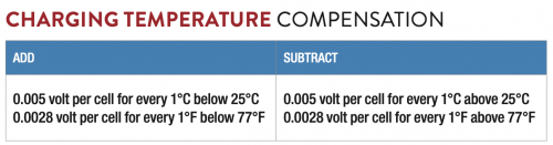

Batterie lontane dal motore è un altro punto da tenere in considerazione - se le batterie sono a 50 gradi c'è poco da fare. Muoiono e basta, e quelle sigillate sono ancora più sensibili perché non hanno modo di dissipare il calore con l'evaporazione.
Indipendentemente da quello che si racconta, le batterie al piombo si rovinano con le scariche profonde (>50%) quindi scendere sotto certi limiti non si deve fare mai (mai). La prima volta che uno vede 11.8V deve già mettersi nell'ordine di idee di aprire il portafoglio (basta una volta).

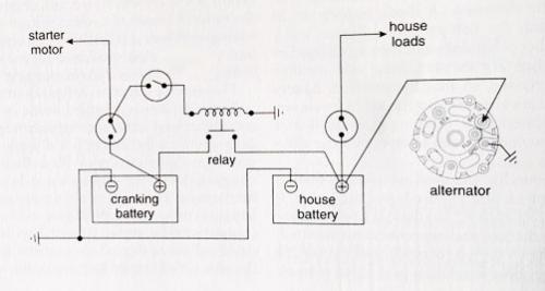

Quindi lo schema sarebbe:
Alternatore,regolatore intelligente,bs, cavo da banco servizi a DC DC, cavo a bm
Quindi togliere ripartitore ed acquistare regolatore intelligente e dcdc piccolo.
Inoltre cambiare il cb 220 con uno doppia uscita con uscita BM di piccola potenza.
A questo punto si carica bene da alternatore, bene da 220, bene dai pannelli con regolatori mptt (Victron tarabili).
Anche io ne capisco poco, ma sperso di aver fatto una sintesi di tutte le cose che avete detto in questo 3d e in altri.
#95
Si, perfetto. Si può anche eliminare il cb per la batteria motore.
Ci sono altri accorgimenti che vanno considerati (come il criterio di accensione del DCDC), ma la sostanza è quella.

0.45V sono meno della caduta dei diodi (0.6V nominali), quindi mettendo un ripartitore a mosfets si accelera marginalmente la carica, ma si bruciano più facilmente le batterie.
Per dare un'idea: questa estate nel mio vano batterie si superavano regolarmente i 36 gradi.
Come si dice, non ci sono pasti gratis.
