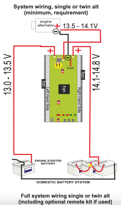

Possibile che non esista un ripartitore intelligente con due uscite in grado di caricare con le dovute curve sia bs sia bm?
In casa Dolphin, prova a dare un’occhiata a questo : [hide]DolphinDoubleDC-DcCharger[/hide]
La seconda uscita sembra per i carichi ma dovresti indagare.
Inoltre, non so se sull’INPUT possiamo mettere direttamente alternatore.
Altrimenti … altra risposta a tua domanda : usare un alternator to battery charger tipo lo Sterling A2B (AB12130) che carica i due banchi con voltaggi diversi :
- BM a 13.0-13,5
- BS a 14.1-14.8
(da capire se ha curve dedicate diverse a seconda della tipologia [non credo]).
Allego figura.
Sterling sarà anche casereccio … ma ha sempre fatto prodotti innovativi (questa è roba vecchiotta eh).
Lo sterling e solo una combinazione di un ripartitore a diodi e un dcdc.
In più ha un circuito di protezione per cui può essere attaccato direttamente all'alternatore.
Il dolphin è un normale dcdc con uscita separata per i carichi (tipo il frigo....). Sostanzialmente uguale allo sterling ma senza poterlo attaccare direttamente all'alternatore.
Nessuno dei due risolve il problema alla base.
Lo sterling fa un po' meglio perché almeno permette di tirare via qualche cavo.

Non utilizzerei A2B per il litio di cui riporto le raccomandazioni Sterling :
NOT RECOMMENDED FOR USE WITH LITHIUM BATTERIES WITHOUT AN EXTERNAL CURRENT LIMITER - The AB system is not a current limiting system and will allow your lithium to draw as much current as it sees available. If you are charging lithium we advise you towards the BB system of chargers. It will provide the correct voltages for lithium, you just need to be aware of the above.
Nella mia configurazione io preferisco star piu' semplice con DC-DC tradizionale per il BS e invece la BM a ... soffrire un po' (ma l'ho presa tosta e ... la cambio ogni 4-5 anni a prescindere dall'arrivare alla frutta ... come ho sempre fatto).
Adriano, sul manuale di entrambi c'è scritto esplicitamente che una delle due porte è a tensione constante quindi nessuno dei due è in grado di gestire due curve diverse separatamente.
Per lo Sterling:
'The output marked "starter battery" is a straight channel through a diode; this is the channel that is connected ...'
Come dicevo, il robo di sterling è un aggregato dello storico salva-alternatore, un partitore a diodi, e un DC/DC attaccato una delle porte del partitore a diodi.
L'altra porta del partitore a diodi (che ha la stessa tensione dell'alternatore meno la caduta del diodo) serve la batteria motore.
Si tratta di un ottimo design che risolve il problema del cablaggio complesso, ma non risolve il problema dell'overcharge della batteria motore.
La domanda che magari ha senso fare è se vale la pena risolvere quel problema (la mia risposta è ni).
Il fatto è che non c'è un prodotto che copre tutte le esigenze.

Beh! per quello che so, ma non sono ferratissimo, dipende dal tipo di alternatore, so che alcuni prendono l'eccitazione dalla lampada spia, altri portano il D+ al regolatore e questo regola il DF. I miei Bosh sono fatti cosi', quindi ho portato fuori i regolatori tramite un portaspazzole che si sostituisce al regolatore montato a bordo alternatore. Questo portaspazzole porta fuori un D+, un D- e un DF (campo). Interrompendo con un interruttore il D+ e il DF, cessa l'erogazione in modo assolutamente sicuro, perche' la piastra diodi continua a vedere la batteria attraverso il B+ e non succedono pasticci.
Mumble … Penserei possa funzionare … interrompere la lampada spia (eccitatore) tramite il D+.
Va poi gestito il fatto che il quadro elettrico è pensato x dare allarme in caso di NON generazione energia elettrica. In quel caso starebbe tutto zitto … (andrebbe gestito) e il motore diesel succhia (poca, solo il quadro ?!?) energia dalla BM.
In macchina, altro mondo, mi è successo di avere alternatore che non produce e nonostante avessi un Diesel (cioè meno avido di energia) dopo un’oretta di viaggio la batteria mi iniziava ad avere problemi x i normali altri consumi (ex. i fari, o alzacristalli, o radio, o tergi, etc.)..
Le barche son progettate per attingere altra energia dal BS (come se andassimo a vela, i fanali di via rimangono accesi etc. etc).
Boh … Diventerebbe una cosa in più da gestire … con il premio di non far andare in overcharge il sistema di ricarica.
Nel mio caso (che ho Dc-Dc x il BS) non manderei in overcharge la sola BM la cui cosa adesso è accettata prendendone un tipo più adatto a reggere overcharge (e accettare di cambiarla dopo 4-5 anni in maniera preventiva)
Si, ma la cosa funziona solo se hai due alternatori e disecciti quello della batteria motore mentre l'altro continua ad alimentare la batteria servizi. Se hai un solo alternatore, direi che il gioco non vale la candela, a meno che tu non abbia dei bei pannelli solari che ti tengono coperti i carichi anche mentre navighi a motore, in quel caso sarebbe come se tu fossi in rada a motore spento.
