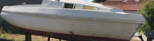

Il dove fissarla è qui, tolto il bottazzo vecchio questo è quello che rimane:
